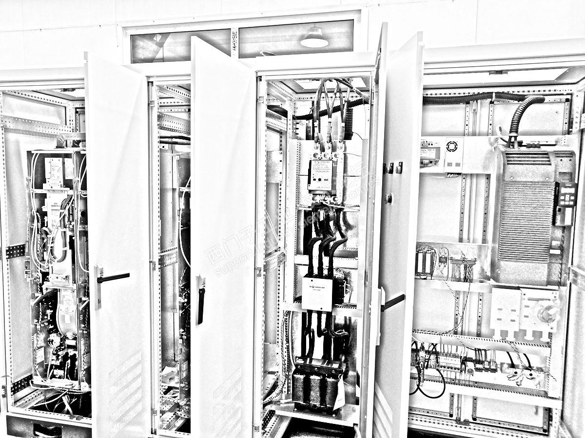

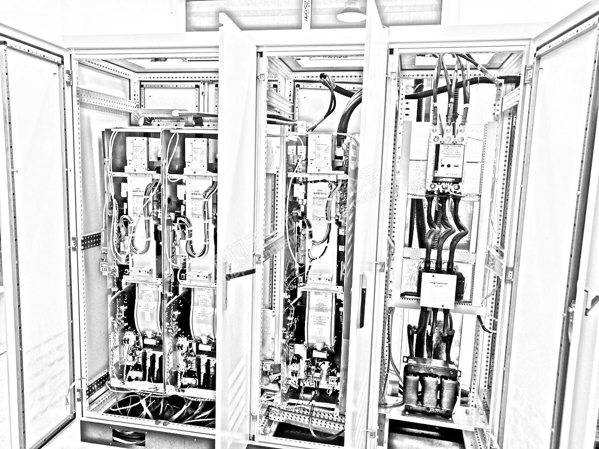

这是柜体布局
从左起,CU加两个电机模块;然后是SLM。

中间柜内是电源进线的开关和输入电抗器等外围元件。右边的柜内是一个控制风机系统的G120变频器(CU240B-2DP+PM240-2;75KW),与左边的系统共直流母线。

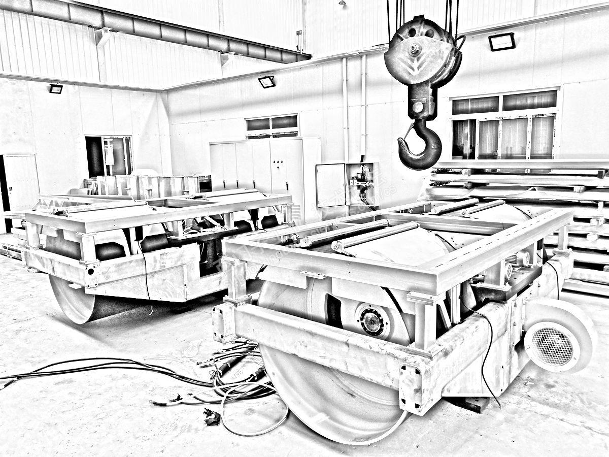

这就是传说中的四驱底盘测功机。它有四个大滚筒驱动电机采用中置式。这个在国外很流行的机械结构模式。

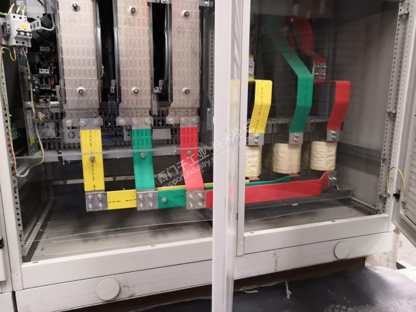

SLM怎么没见你配熔断器啊,逆变器本身就有,可以不配,SLM进线没有。

如果是直流的,我们就配了,交流的没配。6SE70时代就没配过。我们这个行业,客户很讨厌憋保险,有时候在技术协议里还会强调一下的。(偷笑)

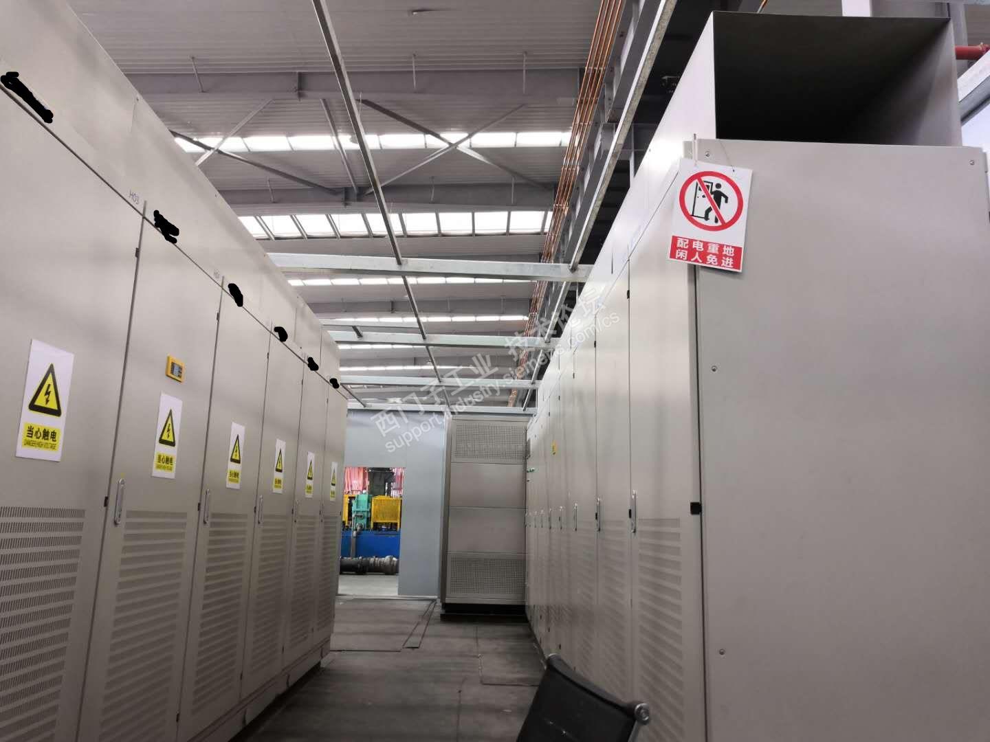

K版,你的进风口没有我的大。
西门子标准柜进风口都比较大。

昨天看帖没往心里去,事后感觉说的很有提示性。我们做柜子对进风口没要求,是不是符合冷却要求和环境呢?
查了一下样本,咨询了专家,哇靠,这个百叶窗的进风口面积是要计算的。不是随便的外观摆饰。所以,必须要确认一下。否则隐患严重。
由此,任何一个系统设计,包括外协的组件,都要有数据计算和论证。细节往往很关键的。

原则上是要风量计算,西门子天津工厂的设计师是这么说的。
对于咱们就是开大也无妨,毕竟进风口大了,比小了好。滤网也会堵塞,会影响风量。

又反复斟酌了一下。快熔应该有。但没有,就是事儿。(偷笑)
原因很简单,SLM的输入整流是二极管元件,进线加快熔保护这是其一;其二,即便是发电回馈状态,快熔保护不了IGBT,但是从安全角度,遇到大的电流,快熔保护的是SLM内部的元器件,不至于失火冒烟呀。
所以,SLM进线处加快熔是非常充分必要的。

的确对于变频器等控制器,运行时散热量比较大,如果没有计算好散热量,配置的空调或是冷却风道小的话,为后续正常运行埋下祸根啊,目前大部分厂家对于这个配置就是凭经验,就拿我这边设备的例子来说吧,配置的电柜空调偏小,导致空调使用很短时间就损坏了,搞得目前是打开电柜冷却了。对于变频器要想安全稳定可靠干净恒温下运行,这个配套的电柜空调及风道一定要计算好,并且要留有余量啊。
