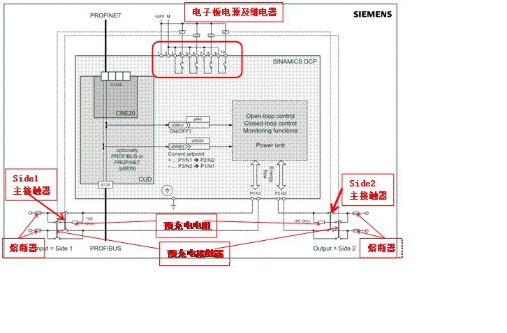

DCP具有丰富的现场总线接口,例如PROFIBUS接口是以标准通信接口的形式实现的,也可以添加 PROFINET (CBE20) 或 EtherNet/IP 接口作为附加接口,同时DCP标准配置中,设置了BOP20 精简操作面板可用于调试和本地操作控制

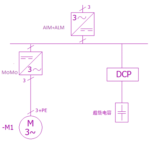

3.1系统硬件配置
    AIM+ALM(可调节型整流单元)为DCP一次侧提供稳定的直流母线电压(600V),DCP二次侧连接超级电容,MoMo电机模块,M1电动机。
DCP硬件连接

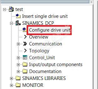

1)双击 Configure drive unit

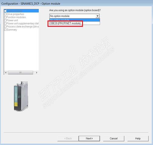

2)如果DCP上安装了 CBE20 模块,需要在这里激活

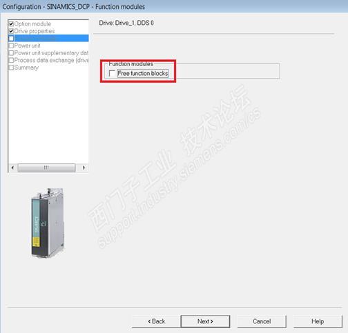

3)选择是否激活自由功能块

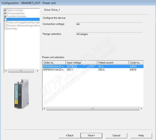

4)选择功率模块

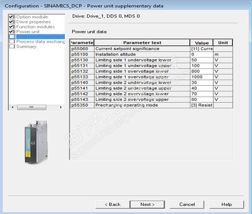

 5)基本参数设置

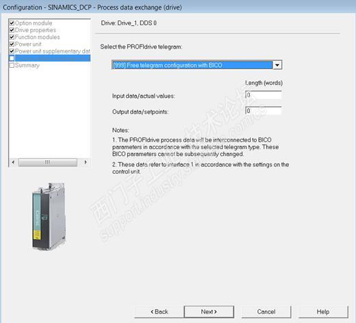

6)报文配置

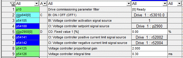

3.3、参数设置

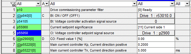

1)电流控制模式参数设置:
2)电压控制模式参数设置:
3.4  启动
     给CUD上X177的11号端子高电平启动DCP,通过参数P2900给定电流同时Trace 以下参数:
