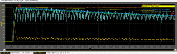

采用P1300=4的控制方式
 <图1-1 激活ECO功能后的Trace曲线>
根据公式
分别计算1点和2点处的电机输入功率
P1=1.732*r72*r68*r87=1.732*191.505*0.464*0.507=78W
P2=1.732*r72*r68*r87=1.732*169.057*0.366*0.487=52W
相比投入ECO功能之前,节能26W,节能比为33.3%
从图中可以看到输出频率几乎没有变化,那么在恒定转速,恒定负载下,电机输出的机械功率Pmec =Tω不变,根据效率计算公式η=Pmec/ P,在分子不变的情况下,分母减小(P1>P2),电机效率得到了提高。
