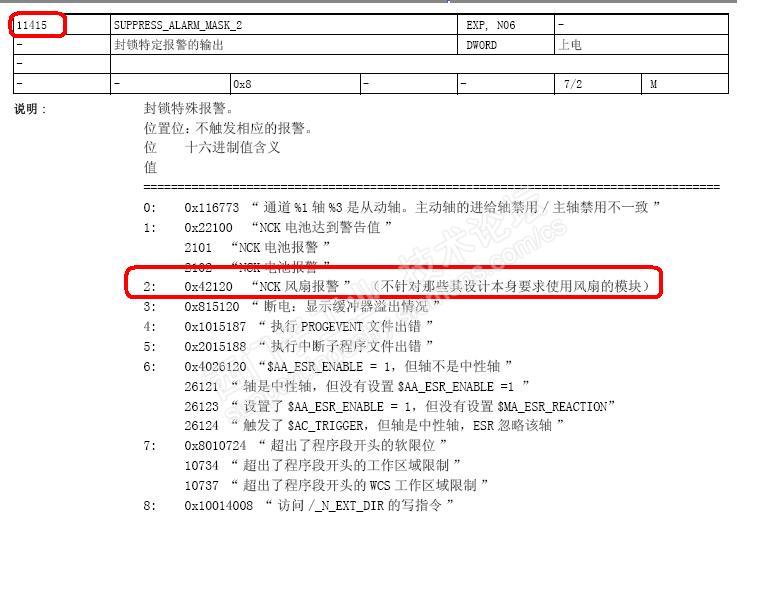

打开西门子参数手册,查阅到MD11415# 参数,图示:
屏蔽(锁定)NCK风扇报警是将参数MD11415写入2(H)值。可是,我按这本参数手册的内容要求给MD11415#参数由0(H)改为2(H),重新上电后使能,2120#报警依然存在,说明我想屏蔽NCK风扇报警的效果并没有生效。

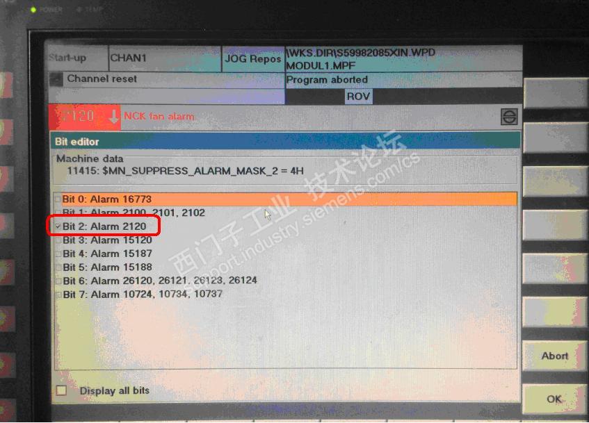

当我试着再次将光标移动到参数写入区域时,出现了一个select按钮图标,按OP面板上的select键,出现了这个界面,图示:
将光标移动到Bit2位置,确认OK后,重新上电,哈哈,这个2120#报警是被屏蔽掉了,再看参数MD11415# = 4(H),原来下标【2】相当于参数的第2位呀,难怪我理解错了。

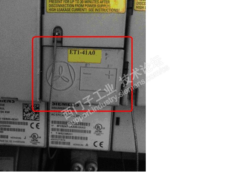

重新回到NCK模块处(6FC5247-0AA00-0AA3),将这个电池、风扇组,从模块上抽出来一看,这个风扇是被赃物堵住了,仅仅依靠外部吹扫不能够解决根本问题了,用洁净的空气、小刀片清理、吹扫后,重新装回模块,按MCP面板上的reset键,此时报警消除。
电池、风扇组位置图示:
根据西门子官方手册提示:更换该电池或风扇允许在断电状态15分钟时间内进行,否则有丢失数据的可能!
