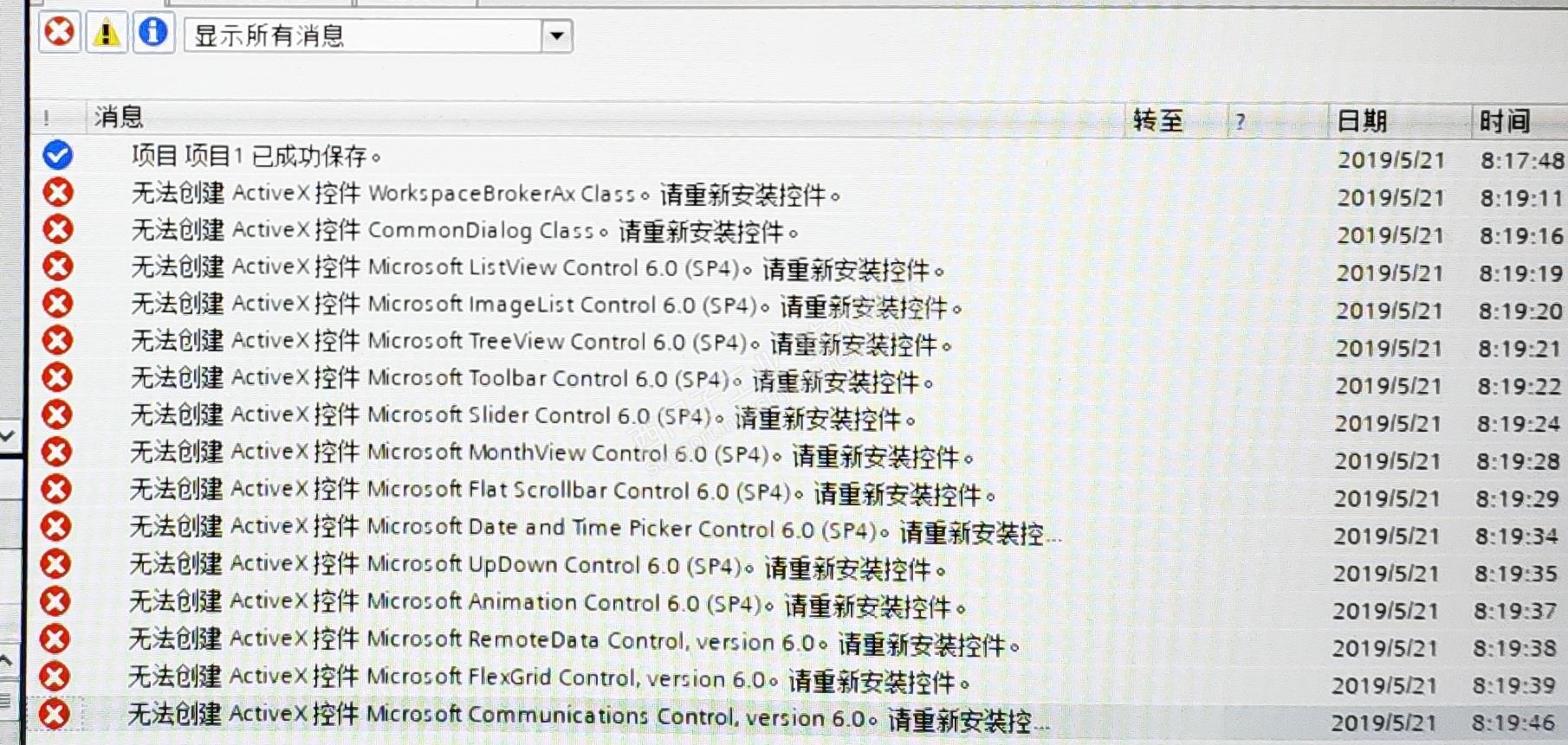

买了一台新电脑,8代i5 的ASUS 灵耀2 ,没有RJ45网口。打算运行一个数据采集测试程序,组态已经在别的电脑上完成了,没有问题。通过 WIFI连接   路由器——串口服务器——RS485传感器,PC端用虚拟串口软件生成8个串口,WINCC使用MSCOMM控件读取数据。
新电脑改装 WIN10 PRO系统,安装了 博途WINCC V14 PRO 。本来以为新电脑上也能正常运行,确发现WINCC PRO上  ActiveX 控件都用不了。
目前已经做的工作: 重新安装了一个新系统(目前电脑双系统),并且在新系统重新安装博途WINCC V14 PRO,并且升级到最新,还是ActiveX 控件都用不了。
不知道是什么原因?
是系统原因安装有问题?
还是WINCC  安装有问题? 还是目前电脑硬件配置和软件兼容有问题?

谢谢大家的帮助!!!
问题已经解决。
重新把老VC 6.0拿出来安装,就可以用了。
主要问题出在,win10系统不会自动注册MSCOMM32.OCX,即使用REGSVR32 注册也不能用的。还是想其他方式注册才行,刚好记得安装老VC6.0时候会自动注册这些控件,试试后确实可以用了。
