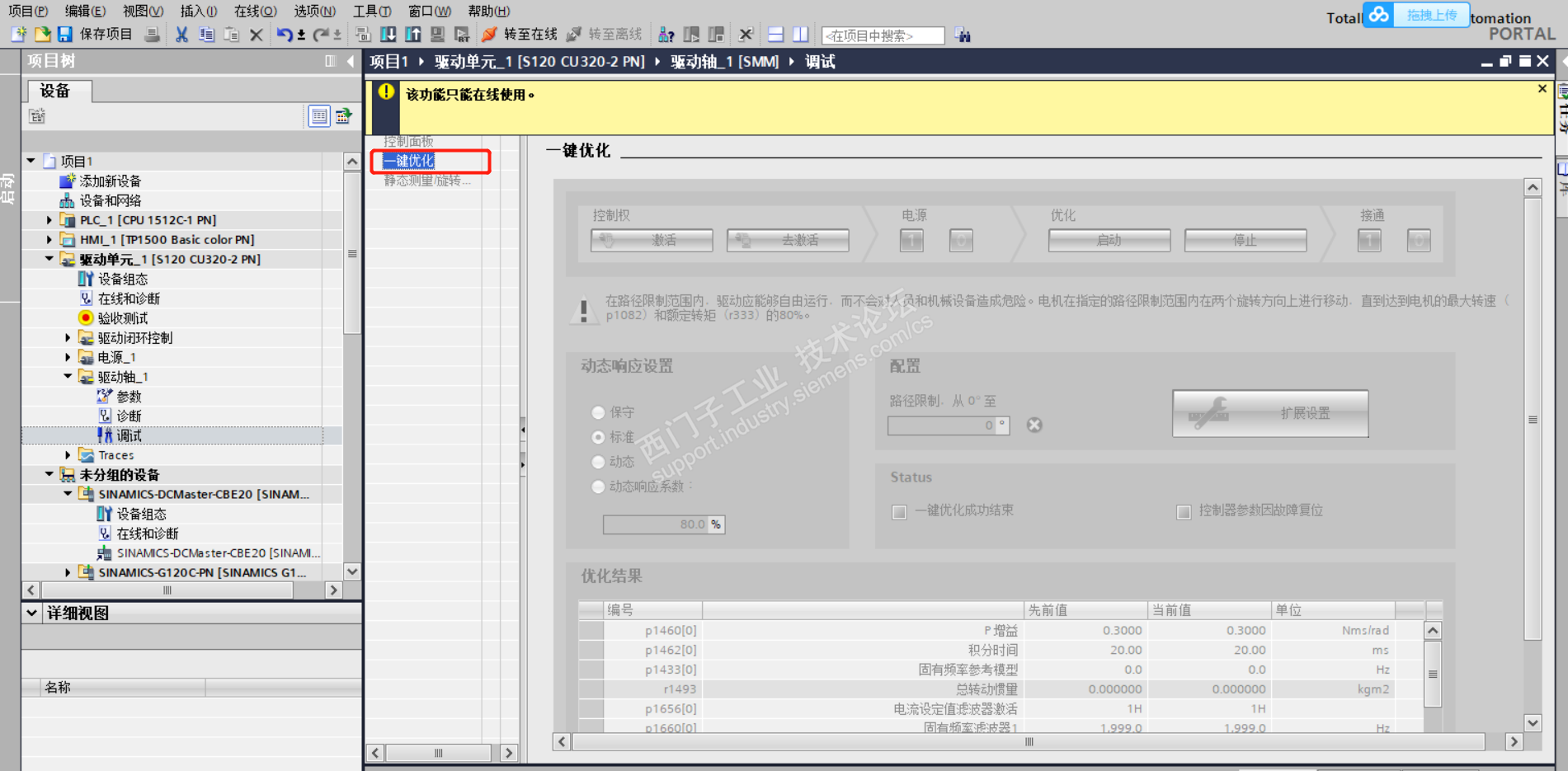

     看了一下视频,,挺不错的,原来有几个模糊的点现在很明确了,还是很有收获的,
1 1900这个参数,原来我都是1910 1960分别做的,K版以前讲过可以用1900
但是一直没有去看这个参数,这次看了视频的讲解,很明确了。
这个参数是他们的组合。
2 而且1960的优化关于其到底空载还是带载我觉得还有很多的人可能也不明确,
这次专家也给出了明确的答案,
1960=1 2 时空载
1960=1 2 时带载
可能这个还要根据现场的实际情况去操作,有的负载因为不能带载优化。
3 V/F控制方式时的优化
之前我一般都是P0340必做,1910看心情。1960不做,这次也是看了专家的讲解,以后1910也必须要做。不能为了图省事。
4 R3925这个参数这次算是一个新知识点
注意了,自己可能用不到,但是如果帮别人解决问题的时候,可能看一下就知道优化到底做了几步。
对于分析判断问题有帮助。
5 主从控制那个案例,这个长见识了。
没有使用编码器也可以啊,以前我一直认为主从没有编码器没法用,跟别人也是这么讲的,看来也有人用SLVC做主从。

哈哈哈哈,“一键优化”,TIA V15.1下的,只是我目前没有机会测试
