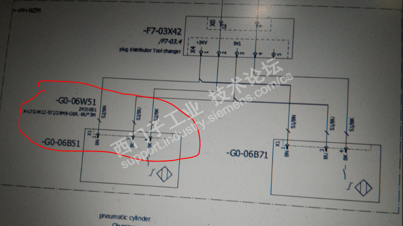

电气人员给我说了下情况,Q43.5不动作,换刀时吹气和清洗电机同时工作。
这台机器没有源程序,老外不肯给,从机器下了程序查Q43.5程序,Q43.5没有动作,现往前查没有程序注释根本无从下手。

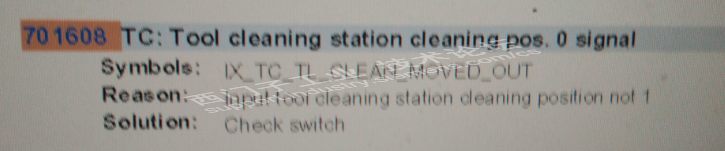

我就从头查起,看报警号:701608
按i帮助键快速查HMI的手册

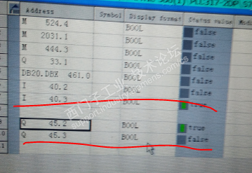

根据IX_TC_TL_CLEAN_MOVED_OUT在电子PDF图纸查到I40.2,I40.3和对应的阀是Q45.2和Q45.3,
根据变量表诊断
图中可以知道Q45.2为MOVE _OUT工作时应I40.2亮,Q45.3为START _POSITION工作时应I40.3亮,让操作工换刀测试Q45.3工作时I40.3亮,Q45.2工作时I40.2没亮,而I40.3亮的,説明气缸没工作。
此时操作工换刀时听到有漏气的声音,他们说换刀时要吹气清理的。
我就説你们先给我查机器内漏气的地方,结果发现气管破了,这那是吹气是漏气,缸怎么会工作。
然后把破的地方剪了用一个8mm的快速节头连一下,测试机器换刀OK
