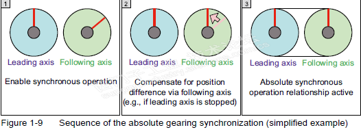

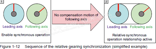

           a: 按同步时的基准分,位置齿轮又可以分为绝对位置齿轮和相对位置齿轮同步
                同步时需要主从轴从原点开始一个固定的位置进入同步为绝对位置齿轮同步
                同步时从当前位置为原点开始同步为相对位置齿轮同步
    绝对位置齿轮同步(图来自西门子电子凸轮手册)
    相对位置齿轮同步(图来自西门子电子凸轮手册)

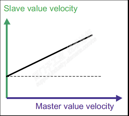

        b:速度齿轮同步,即主轴和从轴的速度保持固定的齿轮比,而对位置没有要求。

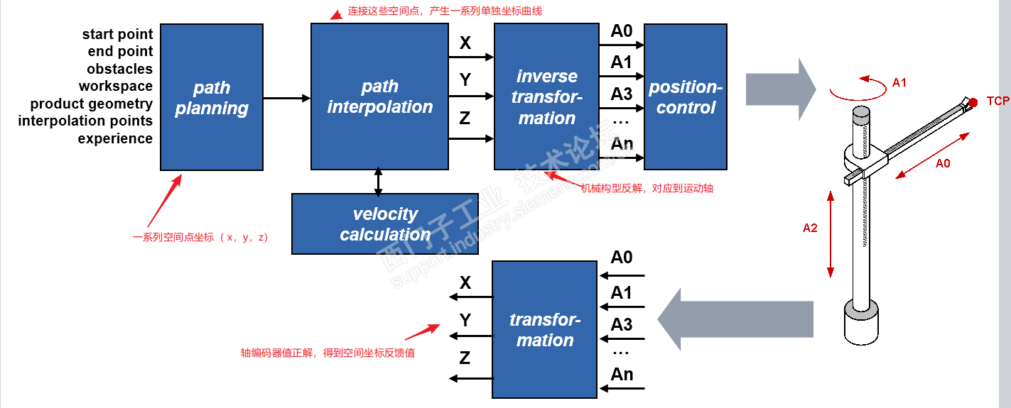

以上是轴与轴之间的关系,在运动控制中还有一种关系是插补,插补所描述的关系不是直接描述轴与轴之间的关系,而是描述空间坐标点之间的关系。这些空间坐标点通过机械构型映射到轴上,控制轴的运动完成这些空间坐标点的插补。如图所示(图片来自西门子toploading )
