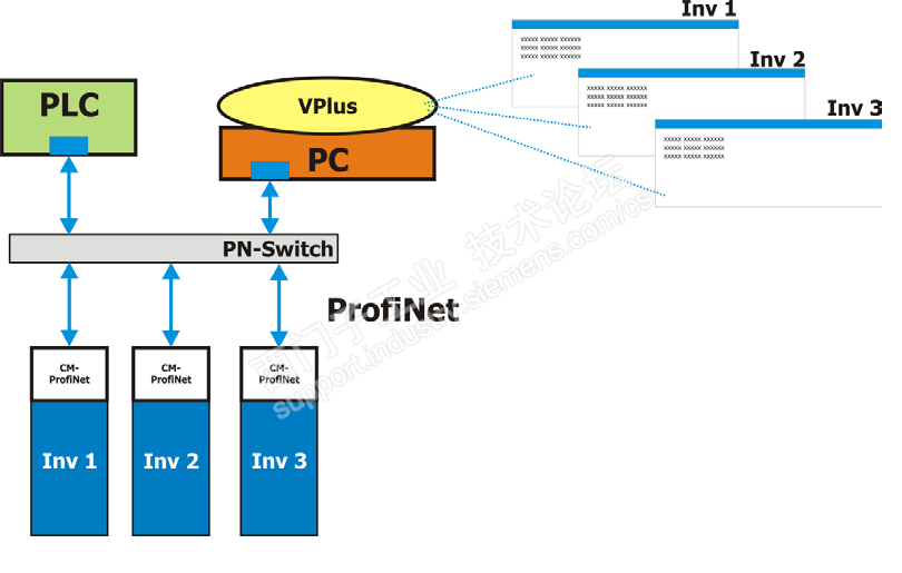

   通过PN总线控制邦飞利变频器,其实只要两份资料:1,关于邦飞利变频器PN通信模块的说明书《CM-Eth-PROFINET_GB_VEC1027R0》,文档大约5.6M;2,邦飞利变频器调试软件VPlus 8.08;

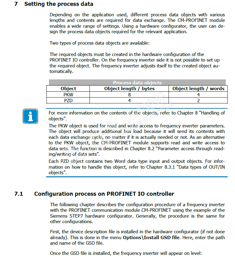

   先看看Profinet的PKW和PZD描述:
  PKW主要是对变频器的所有参数进行读写访问,比如电机型号、本地或远程控制方式等,PZD主要是对变频器的过程数据进行周期性访问,比如运行电流、速度和位置信息等;PKW占用8个字节,一下子就占去了8/24,24字节是这个驱动器允许组态的最大数据结构,其中1/3用来读写参数显然是不划算不经济的,我这个项目把24字节全部用来组态PZD,需要用到哪些PZD可以根据一张“映射图”来任意组态:
 这张映射图基本上包含了PZD3-PZD12的IN、OUT对应关系,表中没有PZD1和PZD2,是因为它们被固定为“控制字+参考值”和“状态字+实际值”。

 变频器这端的通信PZD设置好以后,在PLC这端的设置比较简单,安装邦飞利变频器的GSDM文件后,将设备联网,把PZD1-12拖放到相应的插槽:

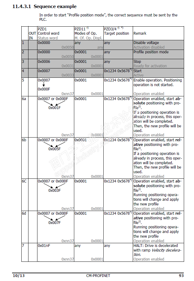

硬件组态测试成功后,就是动作逻辑的编程了,也就是“状态机是怎么工作的?”

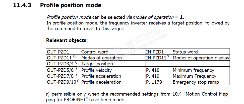

邦飞利变频器的定位控制,模式为1
 这个定位控制包含了绝对定位和相对定位,区别在于控制字不同,功能类似1200的“MC_MoveAbsolute”
和“MC_MoveRelative”,如果要执行绝对定位,必须先执行“回原点”操作。
下图是定位控制的时序说明:
控制字的发送必须根据状态字显示的信息,才能发送相应的命令,流程才能顺利执行,这就是状态机的控制机制。根据这份时序说明,编制相应的定位功能,比如相对位置定位(MC_MoveRelative):
