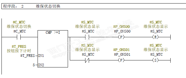

在程序中要实现一个功能:长按按钮C_MTC超过5秒钟切换S_MTC的状态。本来认为是一个非常简单的逻辑,所以第一次我是这么写的,其中T_PRES是记录按钮按下时间的变量。
第一次想象很简单:按钮按下超过5秒的上升沿,如果状态是1则复位状态,是0则置位状态。结果运行发现状态置位以后就复位不掉了,因为如果是置位状态,边沿触发后先复位紧接着就被置位。
第二次改成了下面的样子,觉得用两个触发是不是就可以了呢?

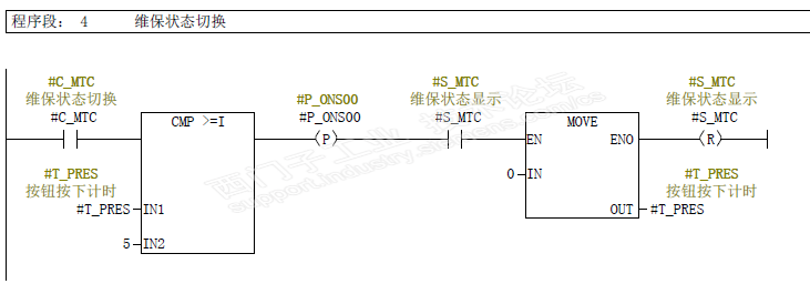

结果发现其实更糟糕,变成了两个边沿触发交替使能,最后只有置位有效,同样不能复位。为了能复位只有在复位后置位指令失去执行条件才可以,那么很简单,把计时变量清零就可以了,所以我又改成了下面的样子。
运行发现还是不行,因为前面扫描条件是满足的,在同一行里虽然把计时变量清零了也无效,最后的解决方案就是分成两行来判断,像下面的样子:
学习PLC第一个要理解的就是PLC的扫描机制:从左至右,从上至下循环扫描。在同一行程序里,后面的任何动作都不会影响前面的判断结果,所以前面几次有问题的逻辑都是在用人脑子想当然做了判断,换作PLC这个死脑筋就不灵了,这也是编程过程中常犯的错误。同样的功能,如果用上程序跳转就简单多了,各位高手指点一下吧。

既然要判断长按、短按两种,逻辑上就是:
1、按下按钮时开始计时;
2、松开按钮下降沿时判断按下按钮的时长;
3、时长小于规定时间、时长大于等于规定时间则执行不同的分支。
这样逻辑上就不会乱了。高级语言编程经常用到这样的逻辑。

明白扫描机制,应该知道第一个程序加两个中间变量就可以了,不需要弄的多复杂。
