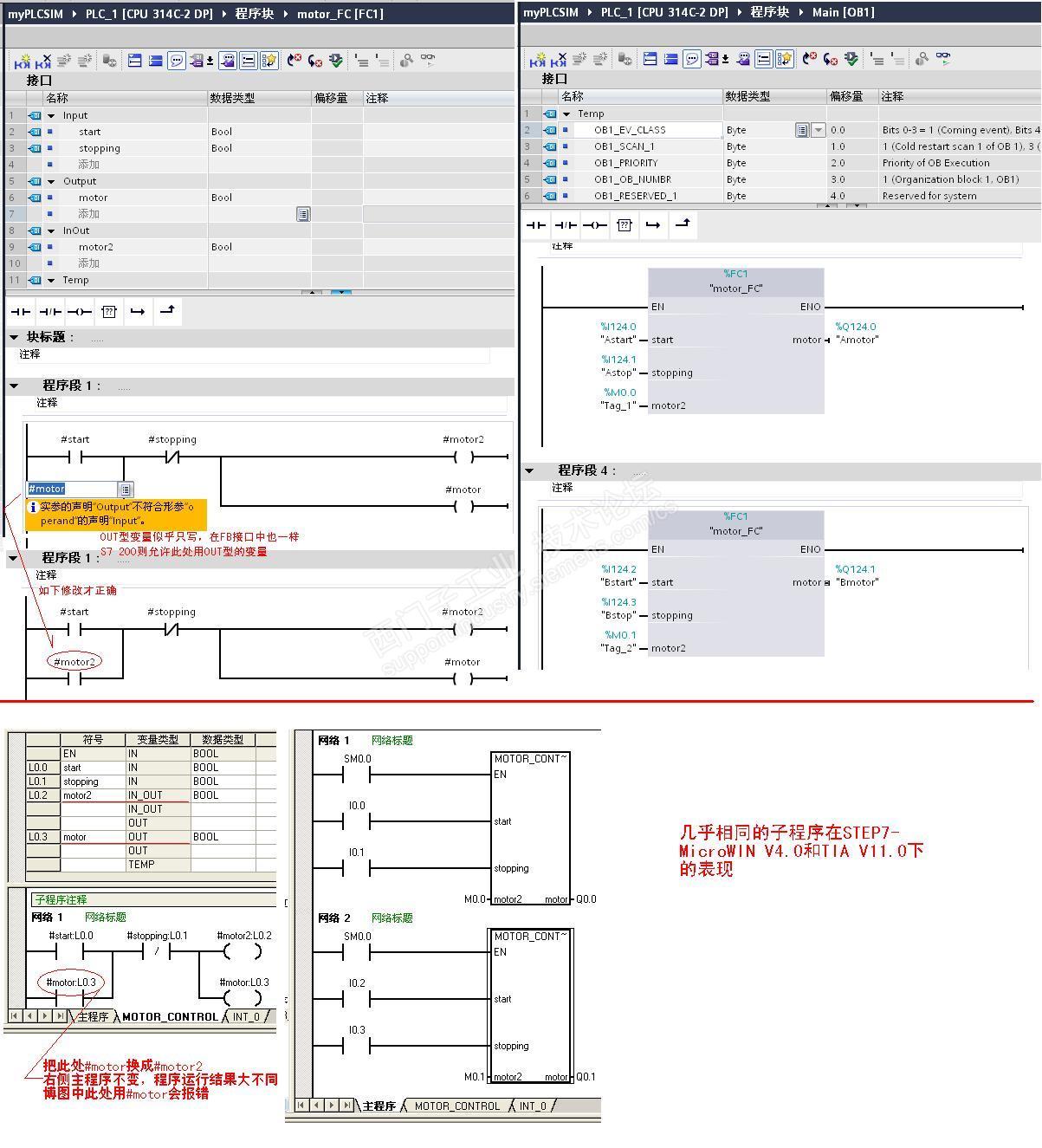

楼主    2019-06-19 18:07:07
主题:都是子程序,差别还是值得注意一下 精华帖
因为是博图的小白,所以不敢发到那边的论坛上,又因为觉得有助于理解200系统的子程序接口参数,所以就发这里了。有问子程序多次调用互相干扰的,这贴对你也有那么一点点帮助。话不多说献丑上图:
