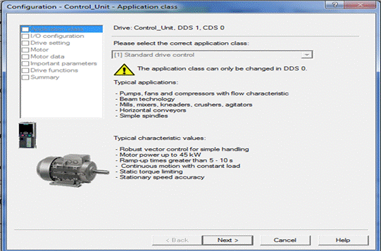

3)     在弹出的向导里完成DDS1的配置:注意在配置中有些选项只能应用在DDS0中。
图1-3 调试向导

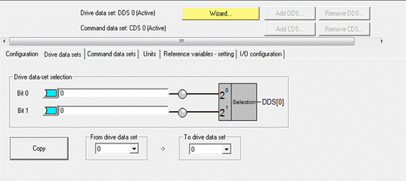

4)     点击“Drive data sets“,在下面Bit 0 位设置一个开关量,用来切换是使用DDS0还是DDS1 。如果还有DDS2,DDS3则还需要用到BIT 1 位。
图1-4 驱动数据组切换

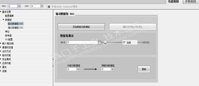

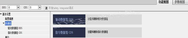

2 使用startdrive实现驱动参数组的创建和切换
1)     在功能试图下点击数据组,找到驱动数据组
2-1 驱动数据组
2)     点击添加驱动数据组后,就完成了驱动数据组的添加。点击Bit 0添加开关量用来切换DDS数据组。下面的复制按钮用来复制DDS驱动数据组,可以选择具体由哪个驱动数据组复制到想要的驱动数据组中去。
2-2 添加驱动数据组

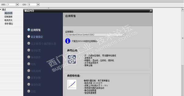

3)     在调试界面下见下图红圈位置选择DDS1,并点击调试向导,完成DDS1驱动数据组的设置。注意:有些设置只能在DDS0驱动数据组中生效。
2-3 调试向导

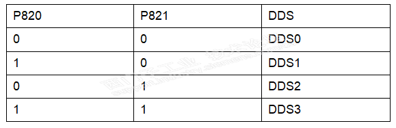

3)  最后DDS参数组的切换在参数P820和P821中设置。
表3-1 参数组切换
