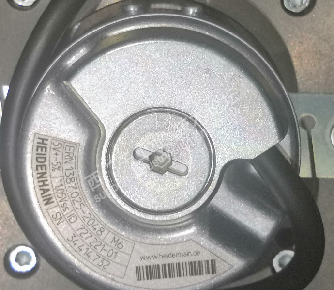

2:编码器与主轴的链接有松动,联轴器 损坏。
随后开始进行维修检查,首先检查编码器连线,连接线俩头是接插件链接良好未见松动。接着检查编码器与主轴的链接,发现链接的紧固螺丝有一点松动,
链接主轴的螺丝在中间的盖板下方

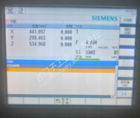

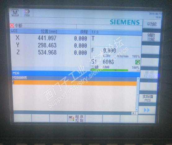

     于是紧固螺丝安装好散热风扇,检查无误后上电复位试机,将主轴转速设置为1000,启动运行正常;设置为6000,运行正常;设置为8000,运行正常.
转速8000r/min
转速6000r/min
