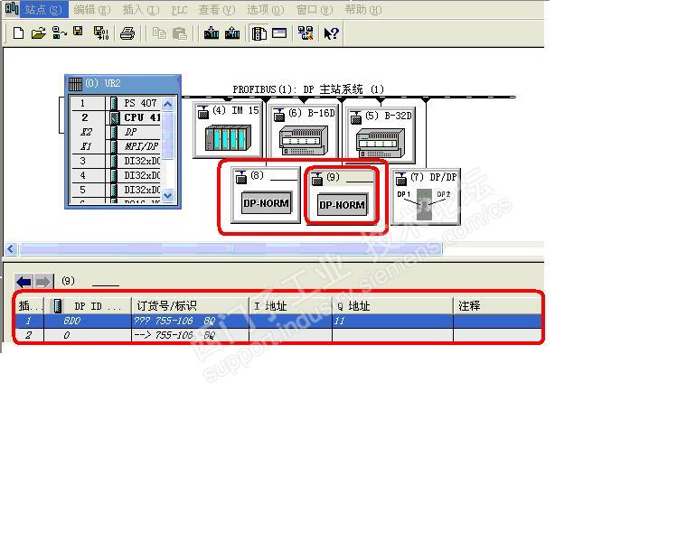

   今天在论坛300/400板块上看到一则帖子,主题描述为因生产需求,需要在该系统中增加2个DP/DP- Coppler的DP接口模块,而引起的修改硬件下载,cpu全部指示灯量的报警。帖子的链接:
 http://www.ad.siemens.com.cn/club/bbs/post.aspx?a_id=1568000&b_id=4&s_id=23&num=39&myreply=1#anch
   这个帖子让我回想起,我曾经在一个400的系统中处理硬件组态,与帖主有类似经历的过程。晚上想起白天的帖子,我情不自禁的打开了电脑,找到那个曾经让我掉“坑”的经历,今天拿出来与大家共享。
该系统为414-2dp的PLC,下挂几个西门子的ET200及2块wago(万可)的输出模块,图示:
注意,我红线框出部分就是wago的输出模块,是上传上来的硬件组态信息,注意,这个输出模块仍然带着输出地址QB11信息,同样的8#接口(从站)模块也与9#的一致,均带有接口地址,而不是仅仅缺少wago的GSD图标标设。
   之前,在朋友处要到过wago的GSD文件,由于我这台电脑经常用来上网,系统还原后把曾经安装过的wago GSD文件也一起还原了,变为未知的从站模块。
   如果我把这个硬件组态下载到414-2dp中,之前的报警(指示灯有几个亮忘了)一定会重演。我需要找到那个wago的GSD文件安装好,趁生产间隙验证一番,把414-2dp报警后的几个指示灯量给出一个明确的答案,同时也期待帖主能够早一些给出解决问题的过程。

400的我试过,报警后,重新安装相应的GSD文件下载后正常。
300的没有试过,我想不明白的是通讯怎么会也无法了呢?有机会试试。

 UPLOAD后,不修改不编译,只要SDB没变化,直接下载应该是可以用的,这是基本的备份功能。
但是修改硬件配置后,如果缺失了某些元器件的GSD文件,哪编译后肯定是有问题的。

是的,上载后只要不下载硬件组态,仅仅是修改程序是没有问题的,如果需要修改硬件组态必须先确认硬件编译是否有错误,硬件标设是否正常,只能是正常了才可以下载。

GSD还有版本要求,我以前因为加载的GSD版本不一致瞎忙活了两天!

编译是可以通过的。
写这篇短文的最主要目的就是希望大家能够引起足够的重视。
