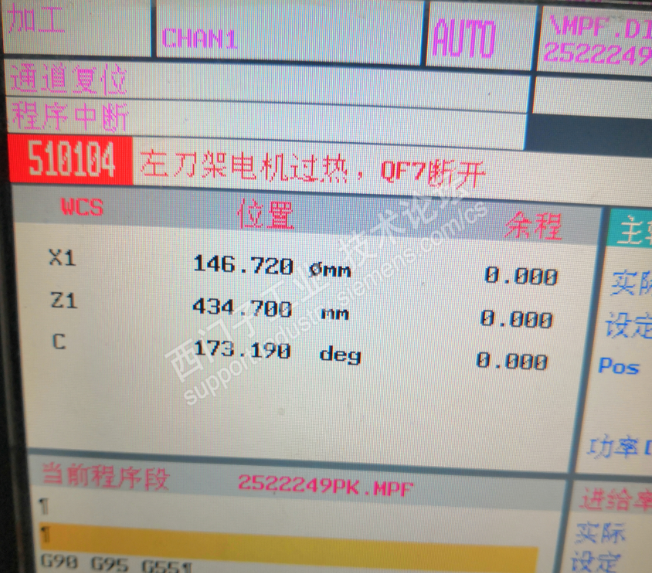

今天接到车间的保修电话,电话里说一台车床换刀时刀塔不动过了一会系统就报警了。我来到设备一看报警刀架电机过热断路器跳闸保护了。

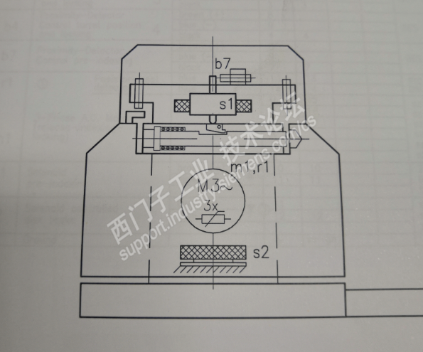

于是先将空开复位送电,然后再继续换刀测试,当换刀动作时刀塔电机可以看到有动作但是刀塔不能旋转而且有异常响声,果断急停设备开始进行故障分析,电机有动作但是刀塔不能旋转说明电路没有问题,应该是机械部分有卡滞导致,于是找来图纸查看,

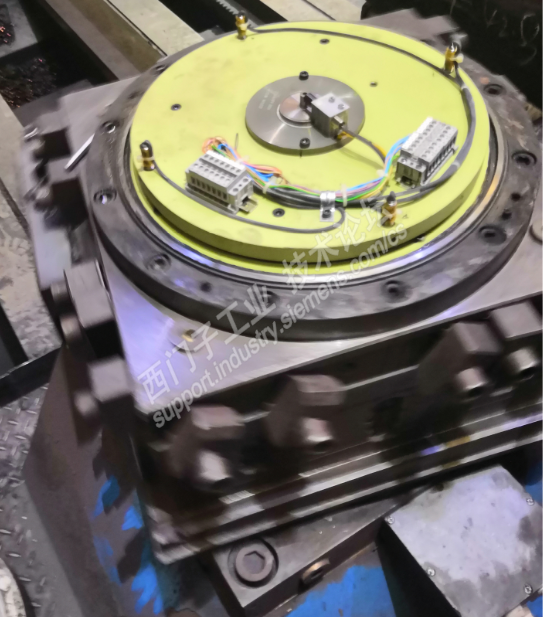

看到图纸就明白了因该是锁销没有动作导致,锁销动作的前提是图上的S1先动作然后锁销退出锁定位置刀塔可以旋转,现在是锁销不能解锁电机转不动,问题找到了就好办了,首先把设备停电(安全第一)挂锁。拆刀塔上端盖(见图)

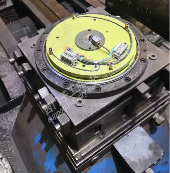

看到中间的那个小圆盘了没,就是它没及时动作才会不能解锁导致不能换刀,正常因该是弹出来的(见图)
接下来就是各种清理,使它能上下灵活无卡滞,好了试机换刀非常顺利。
