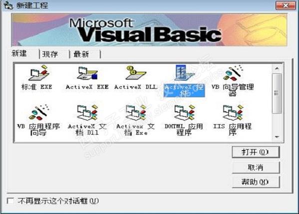

Wincc支持VBS、C脚本,并且可以加载ActiveX控件!
在Wincc中调用Winsock控件时会出现各种问题,并不能像在VB中调用顺利!

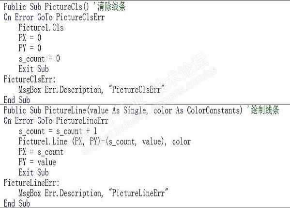

在经历了一段时间的调试后,放弃了在WINCC中直接调用Winsock。采用VB创建ActiveX控件,在ActiveX中调用Winsock,添加函数接口,最后在Wincc中调用ActiveX控件顺利实现TCP通讯!

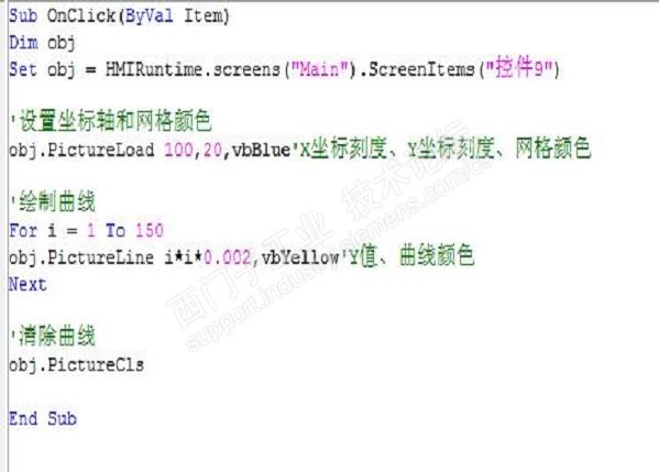

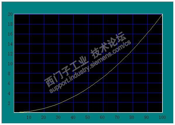

最近需要做一个模拟量趋势图,对WINCC自带的控件并不是很熟悉,所以根据经验简单的在Wincc中使用Line画样条曲线做趋势图!
具体方法:
1、采用VB创建ActiveX控件。
2、创建公用函数。
3、在Wincc加载ActiveX控件。
4、在Wincc中调用控件的公用函数。
