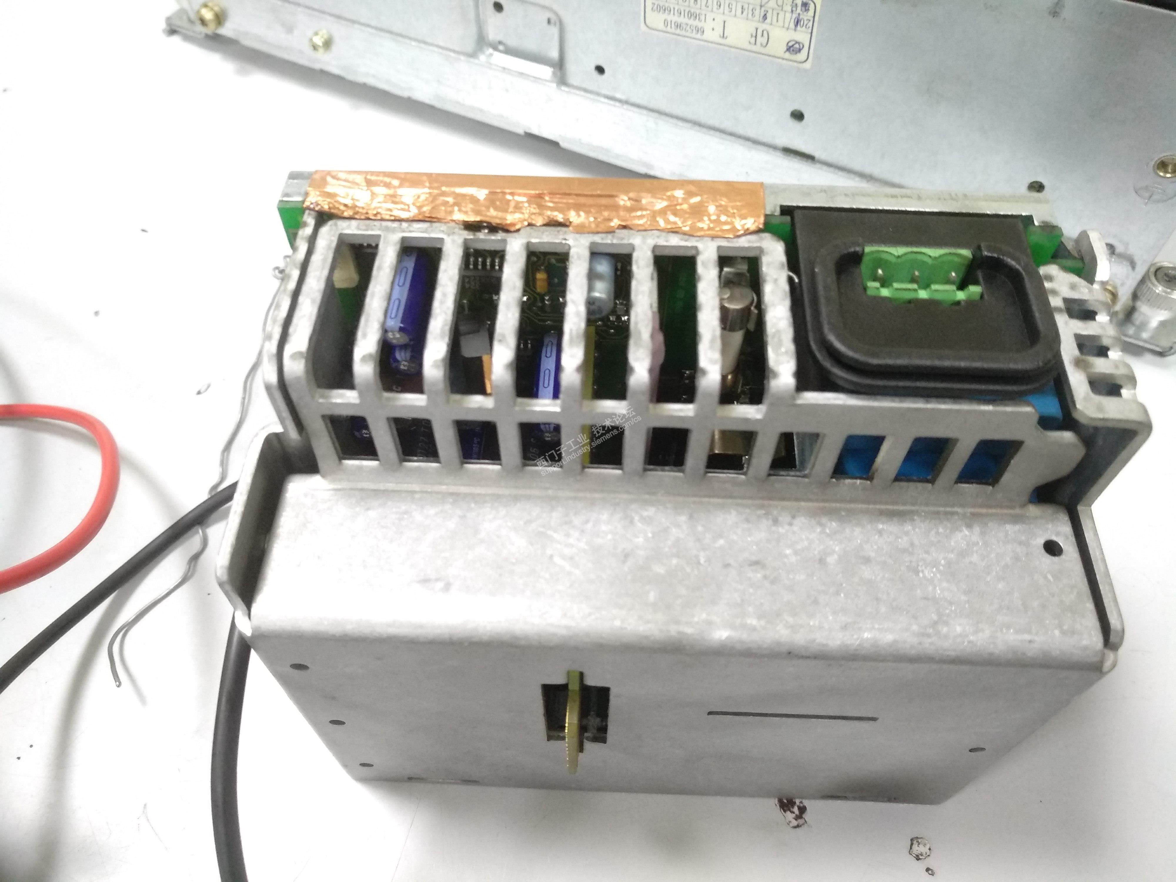

 操作工说一台加工中心不启动,去看了下,是PCU50没启动。
检查外部输入电源直流24V正常。猜测可能是内部的电源模块有问题。拆开外罩,漏出电源模块。
检查保险管正常导通。外接电源测试,输出正常,怀疑插脚氧化,用酒精处理下。开机正常。
