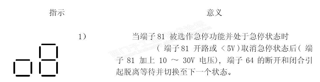

6Ra27直流调速装置显示08,我该如何处理?我不太懂,谢谢啦

P00显示O8,应该是端子81选做急停功能,但端子回路断开了

给二楼填一个锦上贴花
