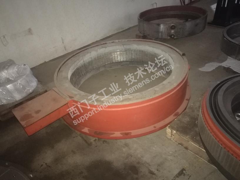

电机按转子直径/长度的比值分为小惯量、中惯量和大惯量电机;小惯量电机主要应用在高速定位控制,这种应用很常见,我想谈谈低速大扭矩大惯量的直驱型电机:
1,内转子型表贴永磁体比较多见,相对应的内置式永磁体的比较少见;
 (转子上那一片片竖条就是永磁体,它的磁场方向是径向交替排列,有多少条磁体就是多少个磁极)

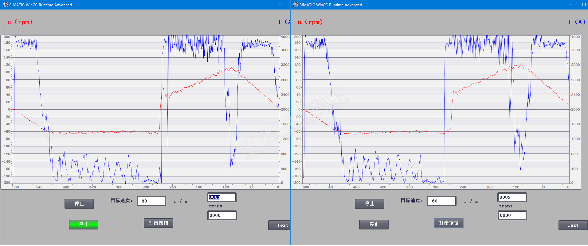

2,永磁体多为径向磁场交替排列,且没有斜槽;这就不可避免齿槽转矩,转速是波动的,转速越低越明显(我初始调试时很感纳闷:测量的转速怎么不是平稳的直线,而是脉动的?)
 (转子永磁体外面包了一层软铁,可以改善气隙不均匀)
 (定子,H级绝缘,预埋ptc温度探头和冷却水铜管)

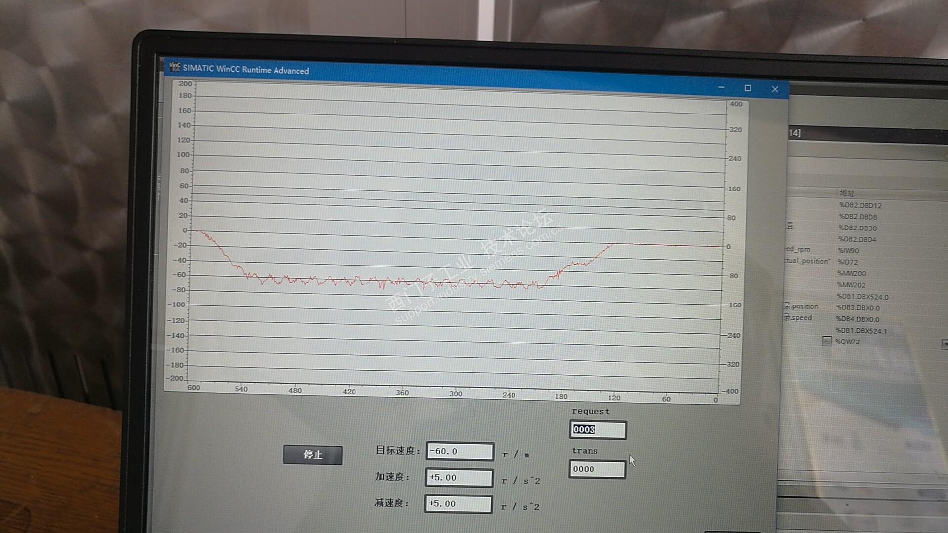

 (速度是波动的,带负荷后会改善一点)
 (红色曲线是速度曲线,带上负荷以后实测的)
