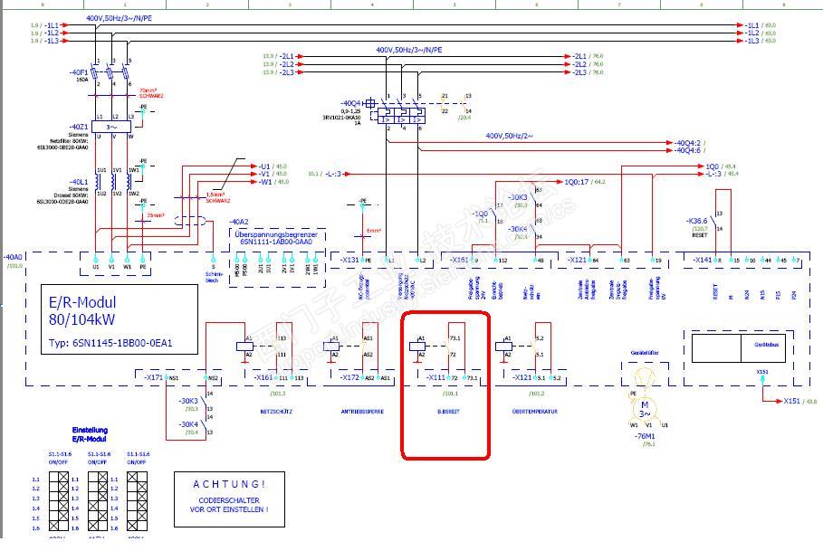

   开机,发现诊断报警窗口有报警,为主轴模块未准备好,到控制柜处查看模块并没有LED报警,断电重新启动也没有能够消除该报警信息。报警图示:
一时无法再继续做出判断,只能回办公室拿电脑和电气原理图,做进一步的诊断查询一下资料,在回工厂的路上,接到同事的电话说报警消除了,原因说是由于设备上尾座压力异常引起的主轴电源模块使能丢失。再回到设备现场,确认报警确实消除,空运行了几次auto状态下的循环,设备未见再有报警,通过近2个小时的新轴承磨合,只能通知工厂组织生产了。
   可是,当设备安装好模具试运行第一个产品后,发现主轴“抖动”非常严重(空载正常,重载异常)。双电机同步皮带加上过渡轮传动的驱动电机,这个同步皮带的张力调整非常重要,松、紧度要求相对较高,只能重新调整2个电机的松、紧度。调整后测试主轴“抖动”消除,再次说明以往的判断正确有效。但是,那个模块未准备好的报警再次出现,几次复位,未能够消除报警,只能让同事更换上尾座的液控伺服比例阀组。更换保养好的液控伺服比例阀后,这个报警消除,测试空NCK程序运行,未见报警。让操作员上件试机,连续的3个产品下来,报警没有出现,说明这个主轴模块未准备好的原因在上尾座的液控伺服比例阀的油缸压力异常上,这个逻辑过程我一直不理解(主轴模块的准备与上尾座的压力关系,只能是当时编程人员自己清楚了的,现在已经无法再咨询到),只能暂时先告一个段落了,电话通知工厂组织生产,这个问题留下来再仔细推敲过。

分析:当"GA E/R Mod.1 betriebsb"为0时,液压站启动完毕后,会触发510100#报警。同样其它的报警信息也是主轴关联电源和驱动模块未准备就绪的条件触发了报警。程序虽然看似简单,仅仅只是一个点的输出,但其中内在的关联非常复杂,关联电气原理图示:
X111端子输出继电器没有动作。
这个模块准备就绪的必要条件是什么?这个我没有充分的资料说明问题了,待有时间到官网上找找手册再进一步分析故障原因。但是,有一点可以肯定的是主轴电源和驱动模块未准备好,与尾座油缸的上、下腔压力一定有关联。
