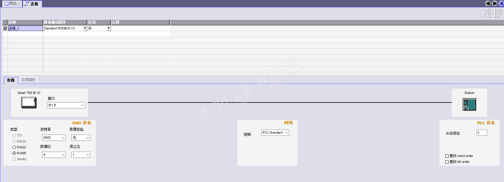

    客户有个项目欧姆龙的E5DC温控器和700 IE V3直接通讯读取实际温度和输出状态 写入设定温度 。
WINCC flexible smart 设置如下
1,建立连接  通讯驱动程序为Standard MODBUS V3, 波特率为9600,无效验 8个数据位, 1个停止位,从站地址设置为 3。

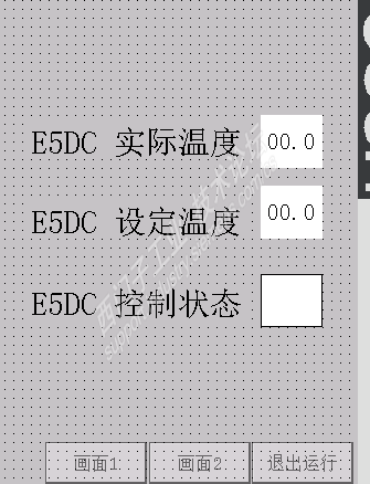

3.画面组态
4.测试
