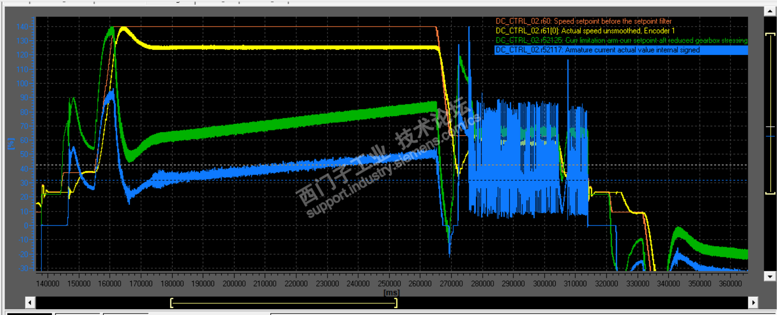

1、应用场合:提升机
2、现场参数:
(1)他励电机,额定转速530r/min(10m/s)
(2)励磁:220V,25A
(3)电枢:830V,3000A
(5)调速装置:两台,12脉冲串联
3、现场调试过程

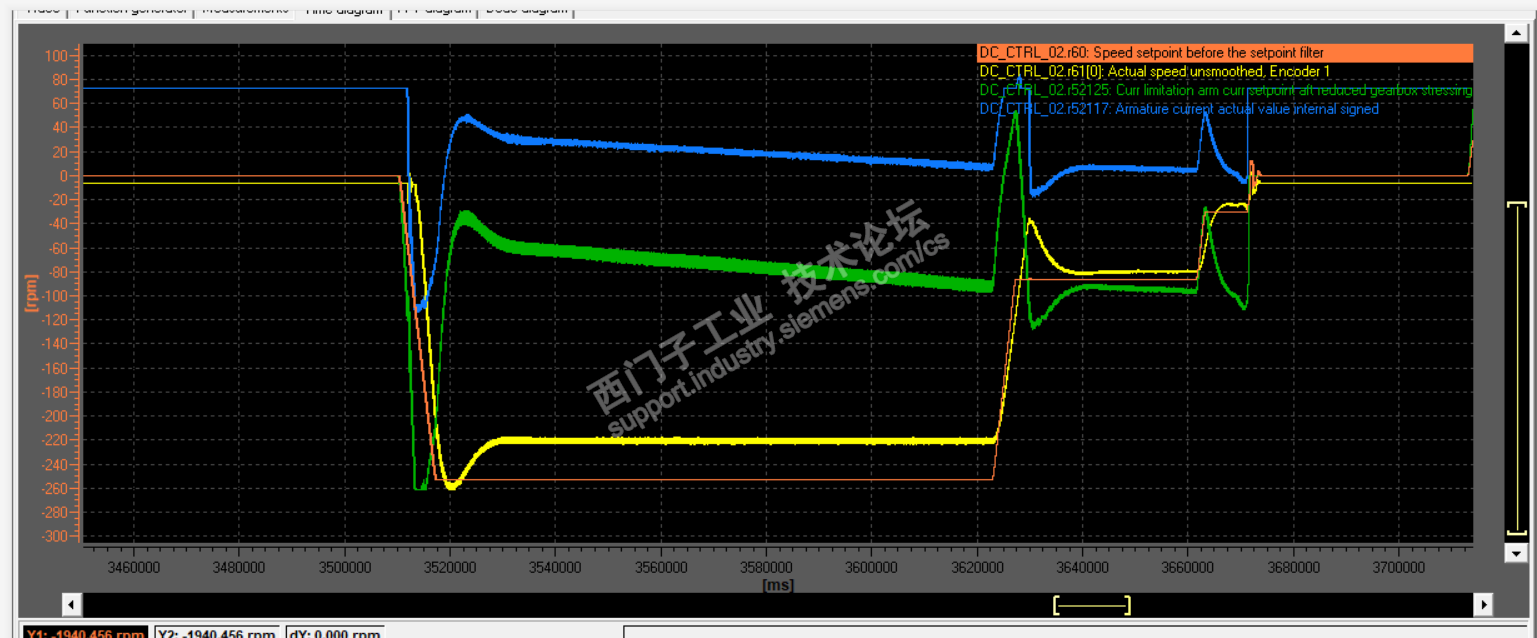

电机和传动柜不在一个楼层,编码器电缆30m左右。目前上提到减速段时电机振动(1.6m/s),提升载荷越大振动越厉害(满载16吨,装载5吨时开始有振动),空载正常
上提的波形
下放的波形
编码器电缆原来用的只是屏蔽线,不是专用电缆,后购买超五类双屏蔽网线做临时线,效果还是一下,仍然上提到减速段振动
这个编码器是24V HTL 1024 单极性的,在电机侧测量编码器电源只有14.5V,请教各位有可能是什么地方的问题,谢谢

编码器线我们采用的是双绞双屏蔽电缆,在调速器的端子上测试一下编码器的输出波形。编码器和电机是什么的连接方式。

如果你做过电流环参数的阶跃测试,波形理想,就不必再纠结电流环。不理想才去调整电流环。
如果电流环已经没问题了,再去调整速度环。我看你同事的波形,好象他的速度环调整的很软。你的特性调的比他的硬。
要不,你加大点速度环的I,减小点P试试。

peer to peer 作12脉动是不是有问题啊?我们做过12脉动并联的就是电流振,最后换成并口连接了。还是那个文档就有并联说明

今天单独运行另外一个装置,6脉动,半速全载,载荷10吨时在1.6m/s速度段出现振动,怀疑触发板有问题,已联系,等待新的触发板更换完毕,再试车。目前从装置6脉动,半速全载运行无问题,一切正常。

两个装置,主从12脉动串联,已更换新的触发板,今天主从串联12脉动,载荷从5吨到16吨一切正常
