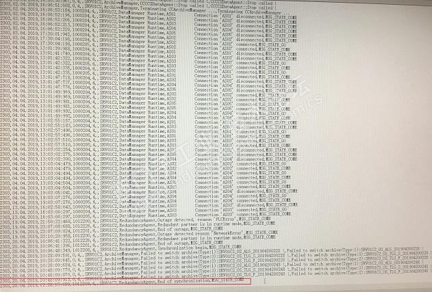

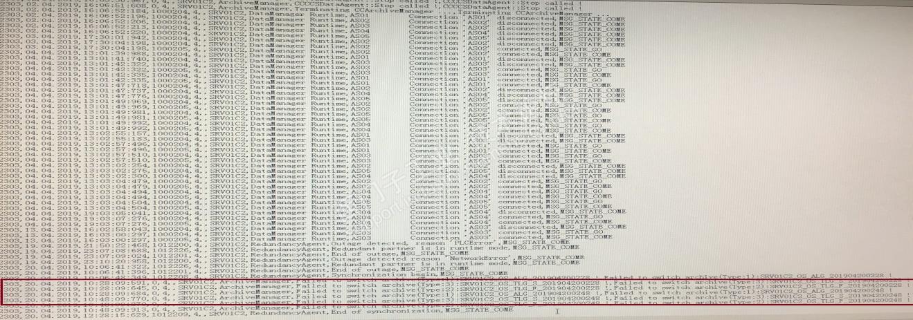

        针对第一个问题进行排查,首先检查项目搭建的配置,通过检查不存在什么问题;然后查看两台服务器的诊断日志,具体内容见下面截图:

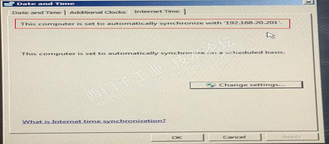

         通过以上截图发现两台服务器多次同步都出现了失败,目前两台服务器未能同步,所以查找两台服务器未能同步的原因。此时,查看两台服务器的时间,两台服务器的时间大概差了有两个小时,        由于这台老的冗余服务器SRV01已经有几个月未使用,再次更换上SRV01服务器时间可能与SRV02服务器时间的间隔有些大,这很有可能是导致两台服务器同步失败的原因。
        通过查看服务器SRV02的时间将老服务器SRV01的时间更改为与服务器SRV02相差在一分钟内,然后等待两台服务器之间再次进行同步。经过一段时间的同步,两台服务器数据与时间同步都开始正常,WINCC上的趋势也正常显示;然后查看两台服务器的诊断日志,具体内容见下面截图:

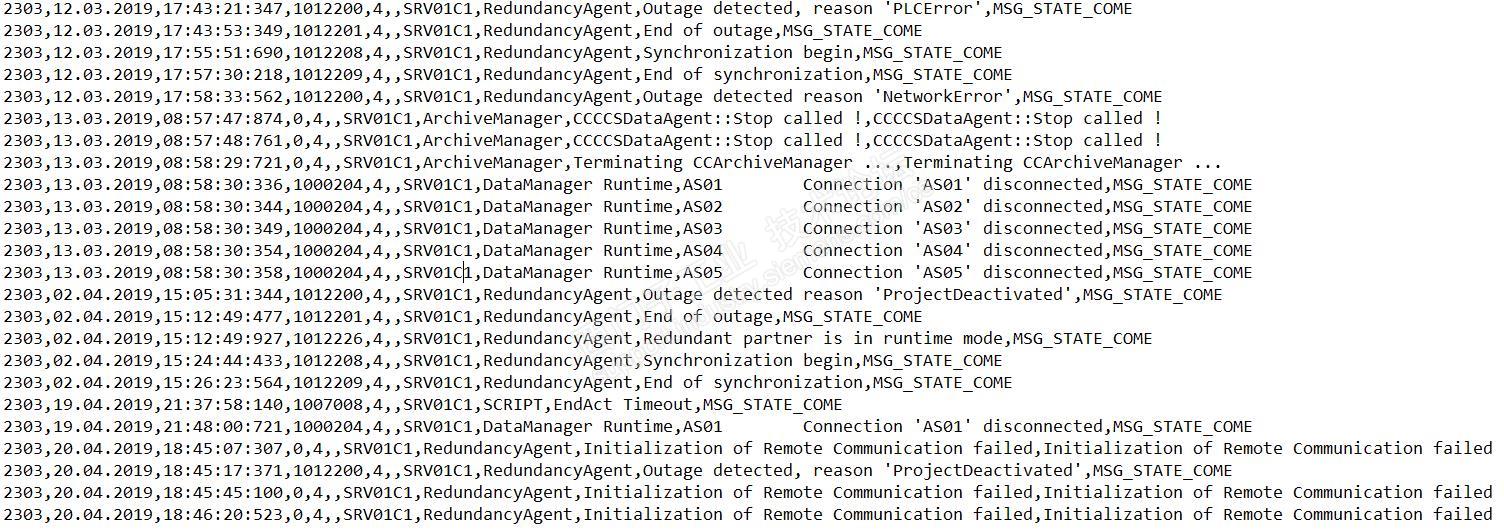

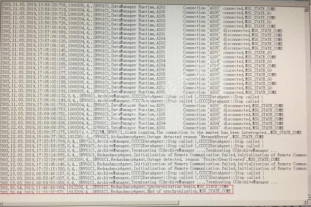

        通过以上以上截图发现两台服务器的数据与时间同步都已经成功完成,此时WINCC上的趋势显示也都开始正常,就这样第一个问题已经成功解决。此时的心情由刚开始的忐忑变成了抱有一丝丝的喜悦,还沉浸在这种喜悦不能自拔的时候,客户开始搬出了昨晚突然卡死替换下来的服务器。

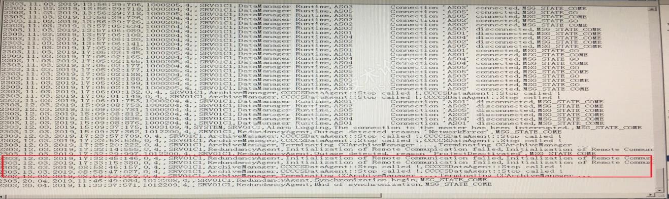

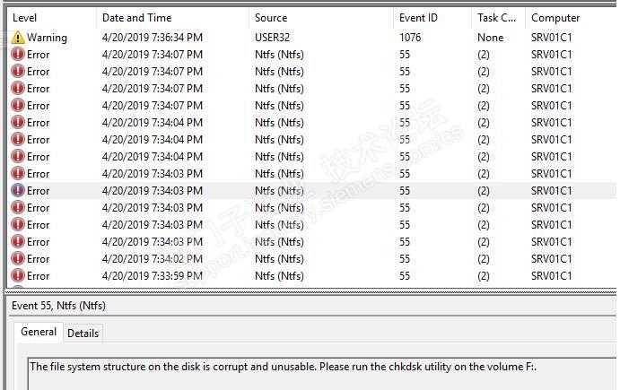

        就这样开始查找第二个问题的原因。通过查看WINDOWS里面的日志发现在昨晚发生服务器SRV01突然卡死之后,SRV01重启了很多次未能成功的原因可能有以下几个原因,同时附带截图,所谓有图有真相:
        1.WINDOWS日志里报了当时SRVO1重启多次都未能同步完成;
        2.WINDOWS日志里报了很多的F盘硬件文件损坏。

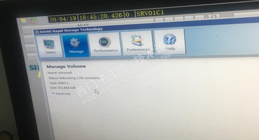

         通过以上截图只能初步怀疑升级改造后的新服务器SRVO1里的磁盘F可能有问题了。升级改造后的新服务器SRVO1昨晚已经被客户换下来了,随后在现场找了一台闲置的显示屏进行连接并启动更换下来的新服务器SRV01,此时服务器正在进行磁盘重构,具体现象如下图所示:
        当时与客户解释服务器众有两块磁盘,当前正在进行磁盘重构,现在已经完成13%,重构完成后闪烁的红灯会消失。但是,目前无法判断磁盘是否真的损坏,这需要将这台服务器寄到西门子进行专业的检测后才能给出最终的回复。
