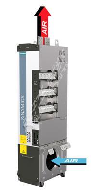

       S120 Chassis-2是Sinamics S120 新一代的的功率模块,目前推出了400V电压等级500 kW、560 kW、630 kW电机功率模块,其优化设计的冷却系统可以让装置的功率密度更高,结构更加紧凑。冷却风入口位于装置的右下侧,出风口位于装置的上部,下图为装置的气流示意图。
<图1-1 装置冷却气流示意图>
S120 Chassis-2具有“封闭的”机壳,冷却管道和电子装置相互隔离,每台装置只需一套冷却管道和风扇即可满足需要,简化的冷却系统可以使得最小化方向控制的气流易于定向,贴近被冷却物,并且容易获得更高的防护等级。
