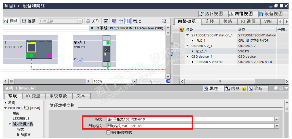

1. 组态控制报文
如果使用HSP组态V90 PN,在网络视图中为V90 PN驱动配置控制报文,在“报文”处选择“西门子报文102, PZD-6/10”用于轴的速度控制,在“附加报文”处选择“附加报文750,PZD 3/1”用于附加转矩及转矩限幅控制:
750报文包含:
3个控制字:分别为附加转矩给定、转矩上限幅及转矩下限幅

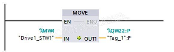

 (1) 起动停止轴

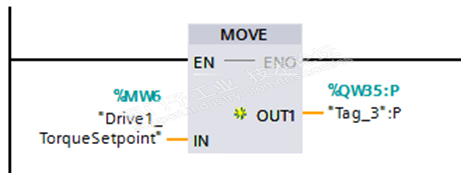

(3) 轴的附加转矩给定

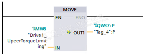

(4) 轴的附加转矩上限给定

注意:转矩给定及转矩上下限幅给定4000H代表驱动中的P2003。

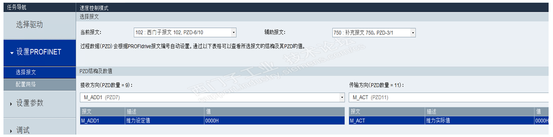

3. 可以通过V-Assistant软件对附加转矩、转矩上下限幅给定及转矩实际值进行监控
