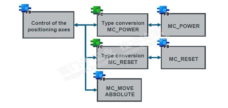

二、运动控制程序使用DB_ANY的调用结构

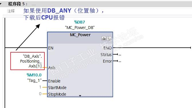

大家注意看上面第(2)条,只有绝对运动和相对运动指令的参数Axis处,实参才可以直接使用DB_ANY数据类型。其他的指令比如使能(MC_Power)、点动(MC_MoveJog)等的参数Axis处如果实参直接填DB_ANY,CPU会报错,如图3和4所示,原因是MC_Power/MC_Reset/MC_Home指令的参数Axis,类型为TO_Axis。而MC_Halt/MC_MoveVelocity/MC_MoveJog/MC_ChangeDynaic指令的参数Axis,类型为TO_SpeedAxis。
图3:如果MC_POWER指令使用DB_ANY实参
图4:下载到CPU后报错
解决方法:这时我们增加一个FC进行转换,MC_Power等指令在这个FC里进行调用(使用参数实例),这个转换FC再使用DB_ANY作为接口参数被上级FB调用。这样绕开了MC_Power等指令无法直接使用DB_ANY类型的矛盾,程序调用结构如图5所示。为了方便,我们实际在程序中把几个转换FC合并在一起用一个FC实现。
图5:程序的调用结构

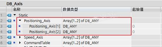

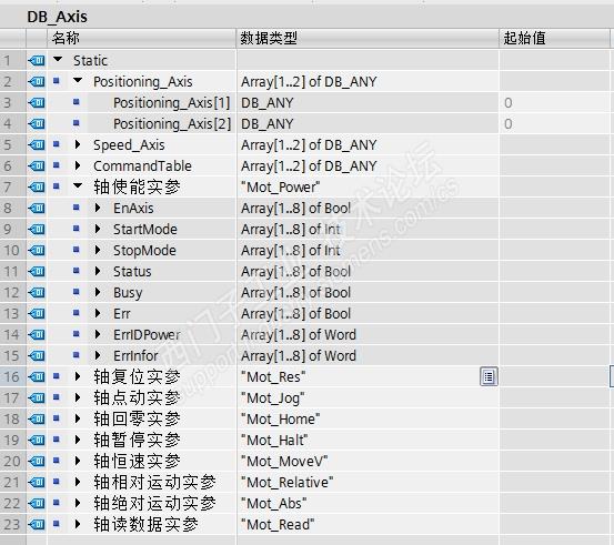

(2)建立数据块,包括DB_ANY数组和实参用的数据变量,如图7所示。实参数组长度是8,可以处理8根轴,但实际只用了2根轴,所以DB_ANY数组长度是2。为了方便,将各运动指令的参数都设置成PLC数据类型,这样DB块里引用会很快捷。
图7:运动控制参数数据块

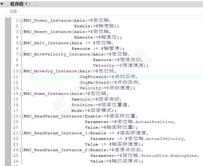

(4)建立转换FC程序,在里面调用MC_Power等指令。

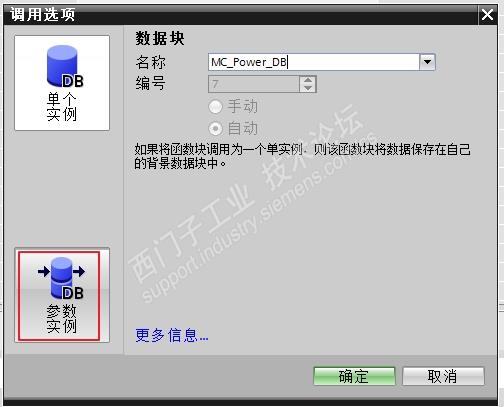

我们把实际应用中常用的MC_Power、MC_Reset、MC_ReadParam(读实际距离、速度)等指令都放进去,注意在该FC中调用上述运动控制指令FB时选择“参数实例”,如图9所示。
图9:对MC_Power等FB的调用

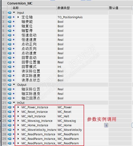

同时在FC接口处定义相关输入输出变量,用于实际参数控制,如图10所示,转换FC程序如图11所示。
图10:转换FC参数接口
图11:转换FC程序

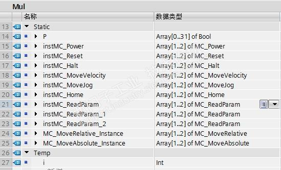

注意在FB的静态变量中建立多重背景,如图12所示,数组调用程序如图13所示。
图12:FB静态变量中多重背景
图13:FB程序调用

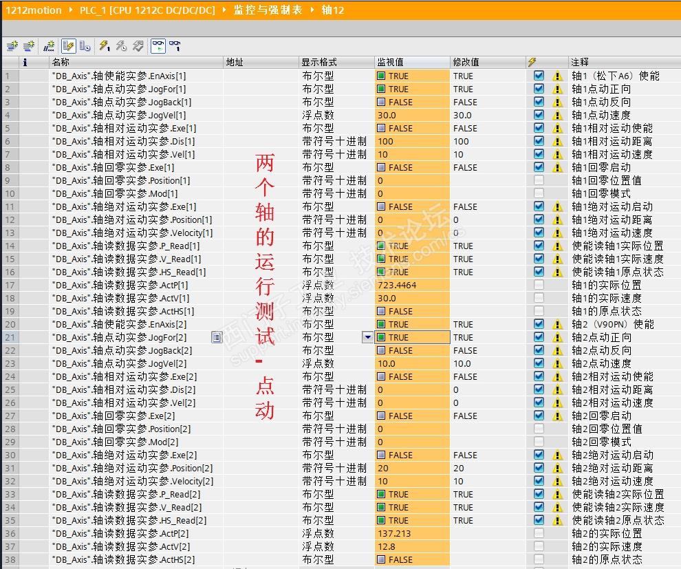

(6)运行测试
将PLC与松下A6伺服和V90PN连接后进行程序测试,图14就是两台伺服同时点动的测试运行图。
图14:运行测试
