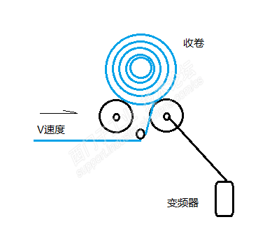

主题:收卷方案求助
布匹收卷,V速度可以设置大小但不能测量,这个收卷方案怎么做,还需要什么

这是双底辊卷取,不同于中心卷取,除了双底辊之外应该还有一个压在成品卷上的压辊(可以带动力也可以不带动力),双底辊并不是简单的速度同步关系,还有力矩分配的关系,用于控制卷取过程中的紧度,此类卷取控制的张力控制一般都是直接张力控制。
