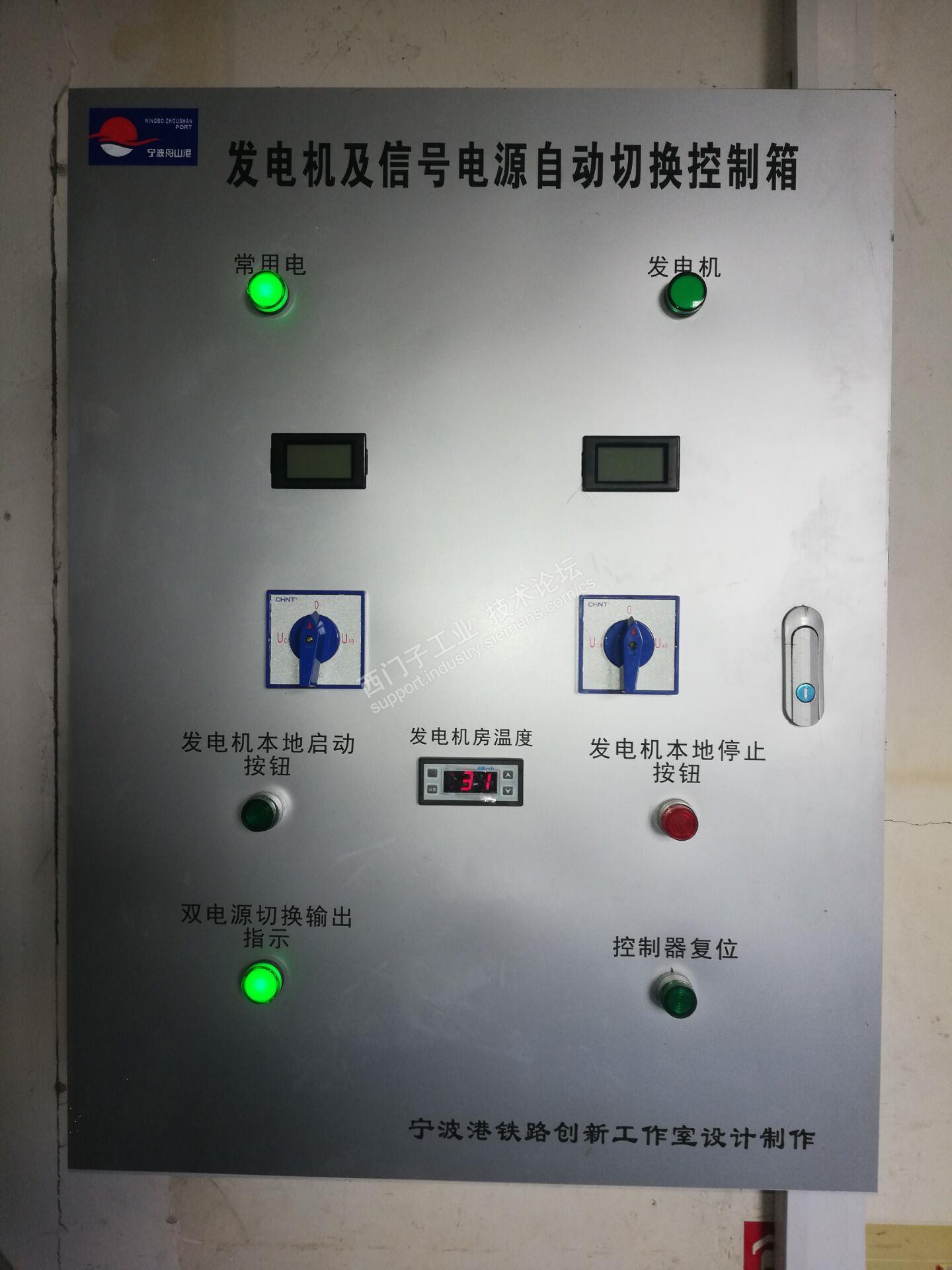

       我公司属浙江省海港宁波舟山港股份旗下的—宁波港铁路有限公司,因小型站接入双电源费用较高采用自备发电机来保证铁路信号和道口的不间断供电而设计的这套系统。该系统已使用2年多,性能可靠,安全、故障率少,完全能满足使用技术要求,以下是我们实现的功能:
      1、能在常用电源停电和缺相情况下自动启动,常用电来电和缺相故障消除后自动关闭发电机的功能。
      2、有本地控制和远程控制检查测试发电机的启停功能。
      3、能在停电后发电机启动3次失败后的远程报警功能。
      4、有自动控制发电机房轴流风扇启、停功能。
      5、有发电机启因温度过高远程报警功能。
      6、有记录发电机运行时间功能,并能在需要加油时发出指示告警功能。
      7、有定时不用人工干涉的自检启停功能。
      8、有记录常用电停电发生次数记录功能。
      9、有通过公司内网计算机登陆进行查询和启停控制功能。
      10、有通过VPN进行远程手机登陆查询和进行启、停控制操作功能。
      另外我还用LOGO!组网将公司多个站区的13个机房和无人值守的铁路道口实现了远程集中综合联网多点监控,如对双电源、电源设备、空调启停、机房温度告警、烟感消防等进行有效监控。

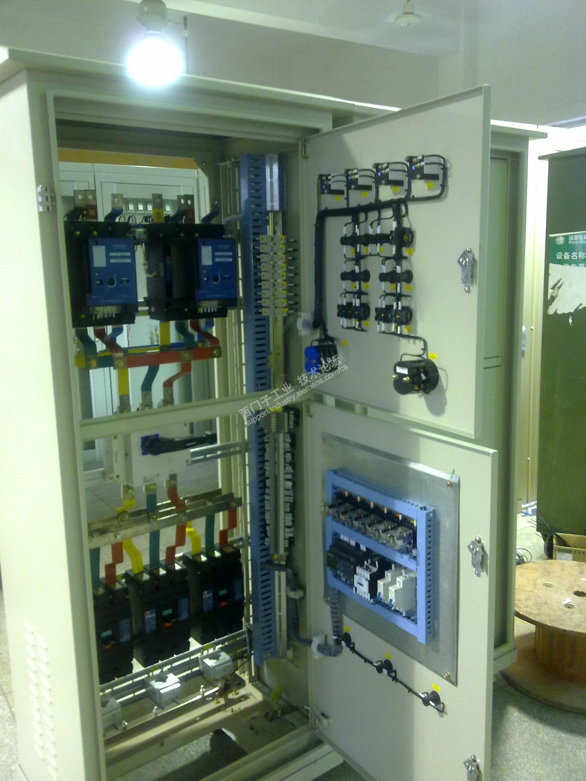

这个是我们给一个小型晚会做的双电源移动柜,可靠性第一。

这个柜子做的真漂亮啊,点赞!这个类似于大功率的双电源开关吧,用logo!控制是一个不错的思路。logo!的供电电源是如何解决的?是继电器检测主电源跳闸之后,一组尝闭点接入的吗?

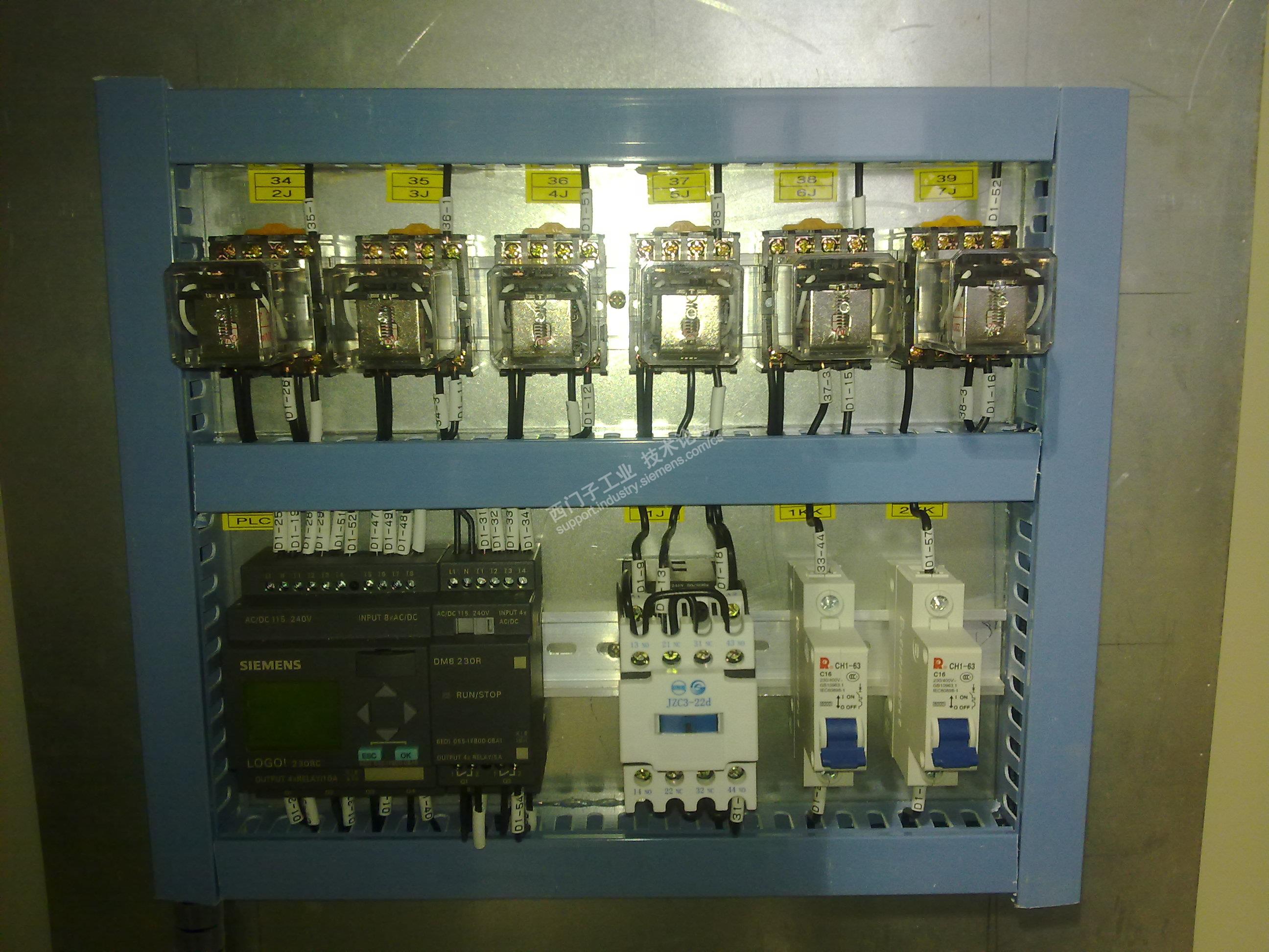

LOGO!电源是两路电源切换,通过中间继电器J1
这7个继电器就是第二张图片上的7个继电器。
