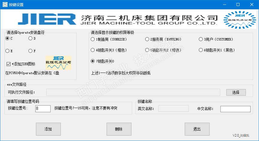

  Operate可以通过OEMFrame进程服务在界面调用exe可执行文件。
  具体原理及操作可以参考SINUMERIK 840D sl PCU 基础软件手册中“将 OEM 框架(OEMFrame)应用程序集成到系统中”内容。
https://support.industry.siemens.com/cs/document/109763235/sinumerik-840d-sl-pcu-%E5%9F%BA%E7%A1%80%E8%BD%AF%E4%BB%B6-(im10%EF%BC%89?dti=0&lc=zh-CN

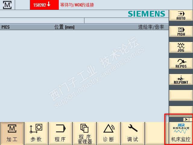

  软件主要完成OEMFrame进程设置,Operate中调用按键添加,以及按键显示语言翻译为中文。
  需要注意的是OEMFrame只能实现英文名称exe文件的调用,中文名称exe可以重命名为英文再调用。
软件界面如下:
实现的效果如下:
最后附上软件下载链接:
https://www.lanzous.com/i5h20cb
