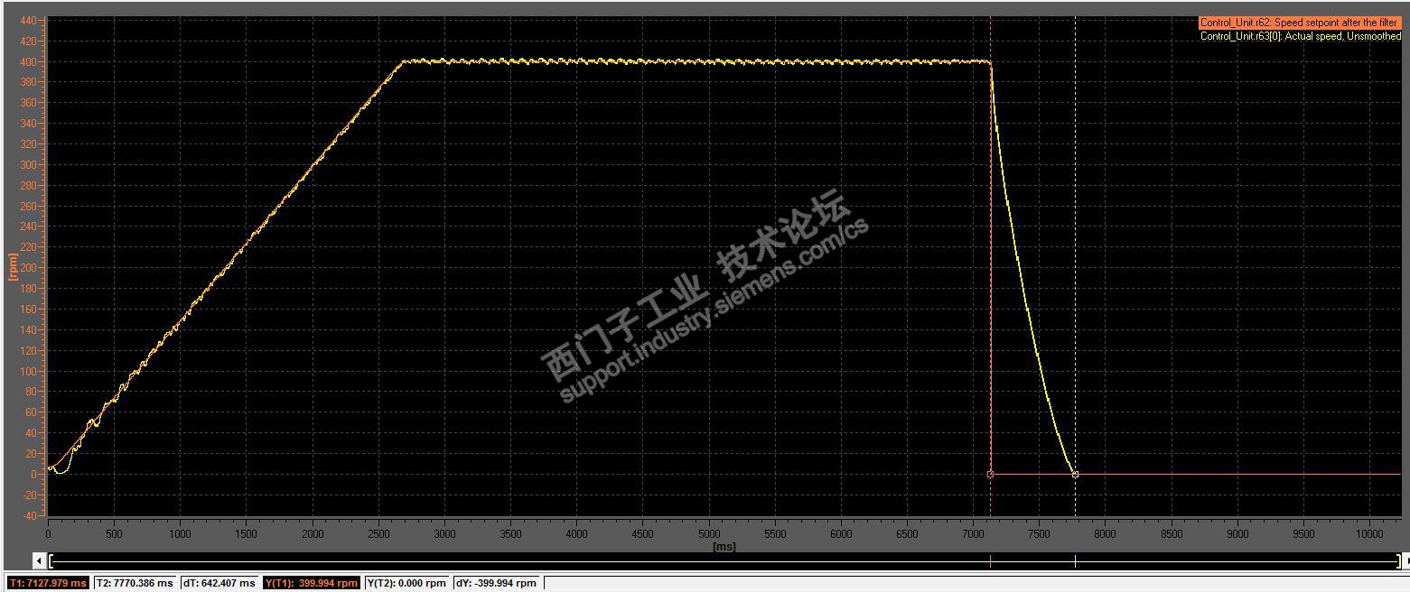

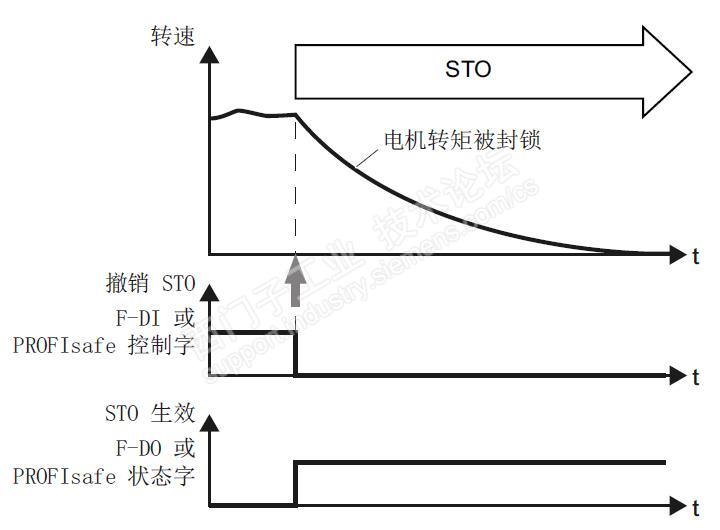

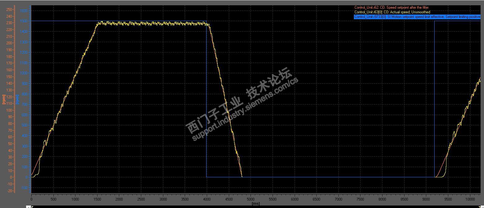

        STO 安全转矩关断
        定义:按照 EN 61800-5-2 标准的定义:“[…] [变频器]不向旋转电机提供可产生转矩的电能,或不向
线性电机提供产生推力的电能。
工作原理:
实际工作曲线:
应用场景:
        操作急停按钮来防止静止状态的电机意外加速;其中变频器的STO激活可以来自于安全输入端(外接急停按钮信号),也可以由PROFISAFE选择STO功能。

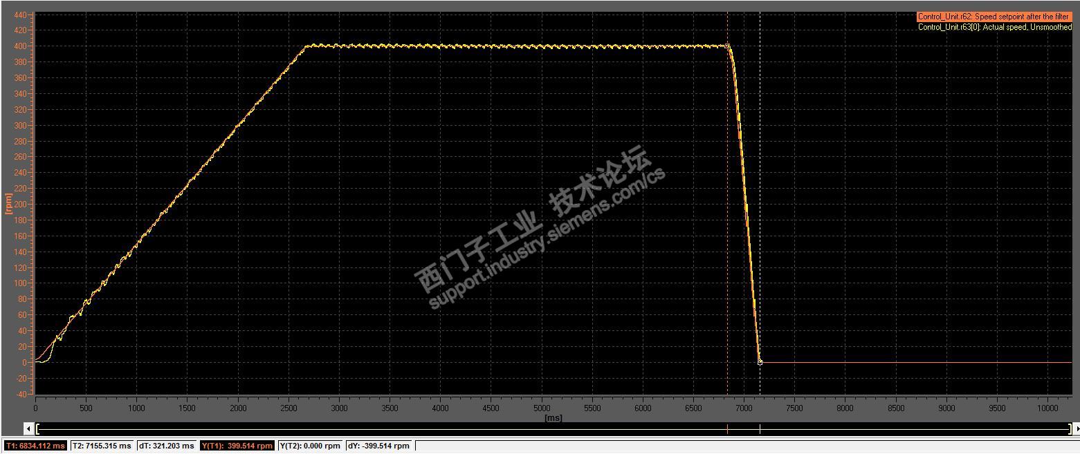

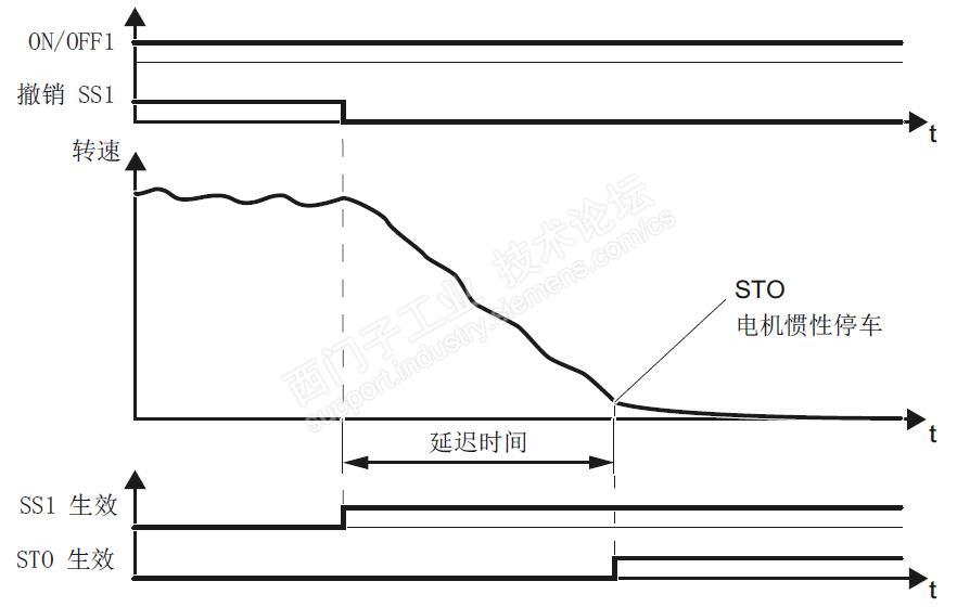

SS1 安全停止1
        定义:按照 EN 61800-5-2 标准的定义:“[…] 触发电机减速,并监测电机减速度是否在定义的限值范围内。当电机转速低于定义的限值后触发STO。” 或者“触发电机减速,并在一定延时(取决于具体应用)后触发 STO 功能。”
        其中第一种定义只在扩展安全功能中有效,即在减速过程中对减速斜坡有监控;第二种定义在基本安全功能中有效,即不对下降斜坡监控,只设定延迟时间。
工作原理:
实际曲线:
应用场景:按下急停按钮后,变频器须尽可能快的减速制动。 处于静止状态下的电机不可以意外加
速。SS1功能可以通过安全输入或者PROFISAFE选择。

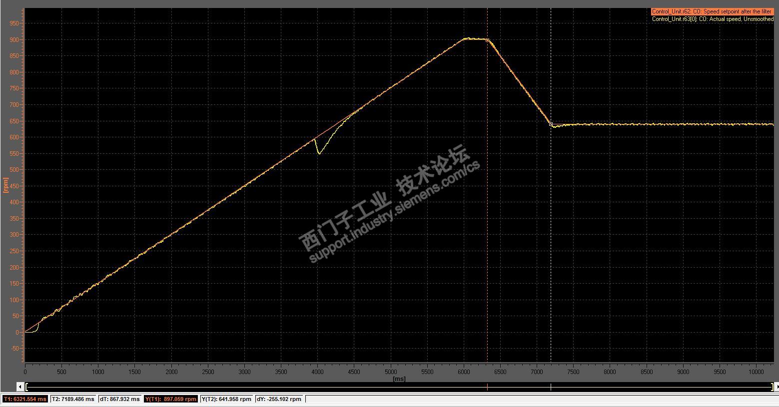

SLS 安全限制转速
定义:按照 EN 61800-5-2 标准的定义:“SLS 功能可阻止电机超过规定的转速极限。”
在扩展安全功能中,如果通过端子进行SLS的选择,只能选择一档限速;如果通过PROFISAFE进行SLS的选择,最多可以选择四档限速。
工作原理:
实际曲线:
应用场景:
1. 手动模式:机器操作员进入机器的危险区域并将物料手动装入机器部件中。
2. 车床不能超过规定的最大转速,以免损坏卡盘。
3. 圆锯不能超过规定的最大转速,最大转速取决于圆锯直径。
SLS可以通过安全输入或者PROFISAFE进行选择。

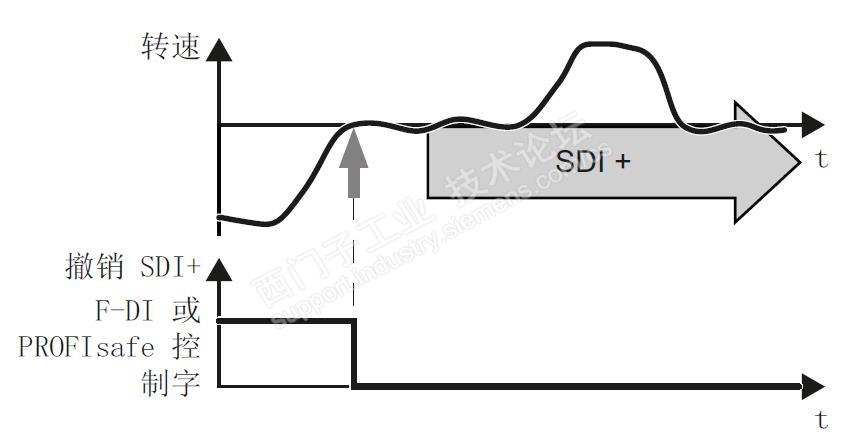

SDI 安全方向
定义:按照 EN 61800-5-2 标准的定义:“SDI 功能可阻止电机轴朝错误方向转动。”
工作原理:选择SDI+,是指只允许正向转速,即将负向转速限制为0;选择SDI-,是指只允许负向转速,即将正向转速限制为0
实际曲线:选择SDI-,即将正向最大速度限制为0
应用场景:
1. 确保只有电机处于安全的旋转方向时,才可以更换压力气缸的托盘。
2. 确保在激活防夹保护之后,卷帘门只在一个方向滚动。
3. 确保处于限位开关上的起重机小车只在反方向启动,不会越过限位开关。
4. 手动清洁印刷机中的滚轮时,滚轮只能按照规定的方向旋转。
SDI可以通过安全输入或者PROFISAFE选择。
