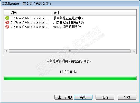

      虽然新版本的软件给我们带来了诸多的便利,但在某些情况下,也会给我们带来或大或小的烦恼。比如像下面的情况:投产运行了n年的项目需要改造,WinCC需要升级至高版本;n年前存档的WinCC项目现在要拿来修修改改,然后用在新的现场。这时却发现,WinCC项目升级之后各种异常:什么画面文本显示问号啦,甚至项目无法升级啦。

      最开始拿到的客户的项目是V7.0 SP3版的,是客户自己从V6.x版升级上来的,并且升级过程没有任何报错信息。但是在向 WinCC V7.2升级时,如图2报错内容显示,无法升级。
      初步怀疑有可能是客户的WinCC V7.2的软件环境异常,但是拿到自己的计算机上来试验时,还是同样的错误。两台计算机装的WinCC V7.2都不能正常用的几率也太小了,凭借着对自己软件环境正常的信心,又从客户那里要来了最早的V6.x版的项目备份,打算从头到尾都自己操作升级。

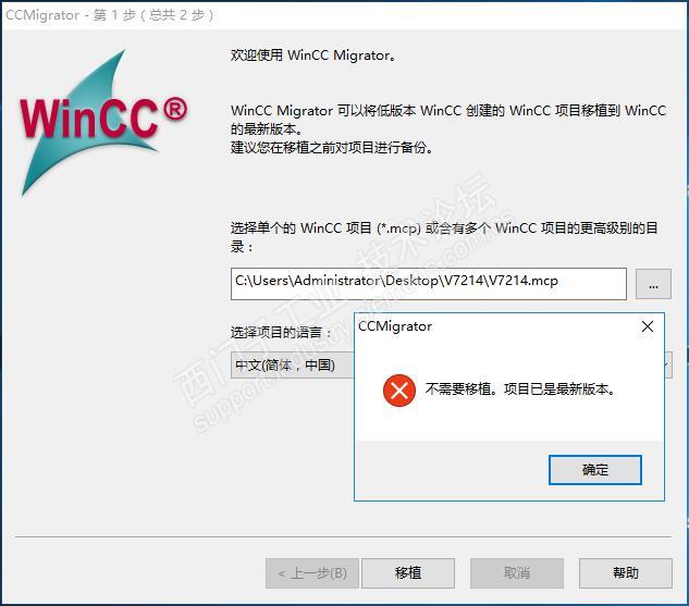

        4. 跨过了向V7.2移植的难关,接下来就比较爽快了。现在WinCC V7.4的计算机里尝试使用Project Migrator向V7.4 SP1移植,结果提示不需要移植(图7)。那就直接打开该项目,这时又出现的画面文本显示“???”、画面编辑器默认编辑语言为“德语(德国)”的情况。根据上一步移植的经验,转换了一下项目数据,再次确认没有出现异常现象(比如,需要把画面编辑器的语言切换至“中文(繁体,台湾)”才能正常显示汉字文本这一常见问题),本次项目升级过程也就圆满结束了。

      首先呢,版本之间移植要使用Project Migrator进行移植。不建议用高版本软件直接打开低版本的项目文件,当然如果软件提示无需移植的情况除外。
      其次呢,就是移植时不要一次性跨太多版本,最好是逐个版本升级,或者按照V6 > V7.0 > V7.2 > V7.5的顺序进行升级。
      最后,也是最容易被忽略的一点,在项目升级前、以及升级后,一定要执行“转换项目数据”的操作。
