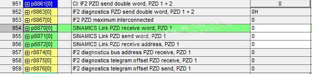

        问题的提出:
        设备的项目已经调试完毕,后想实现两个装置同步运行,通过CBE20 实现Sinamics Link 通讯,但是插入CBE20设置完参数后发现,电机模块内没有P8870 P8871 P8872 而CU单元内有这些参数。
<图1-1电机模块参数列表>
<图1-2 CU单元参数列表>

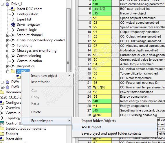

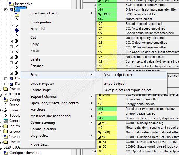

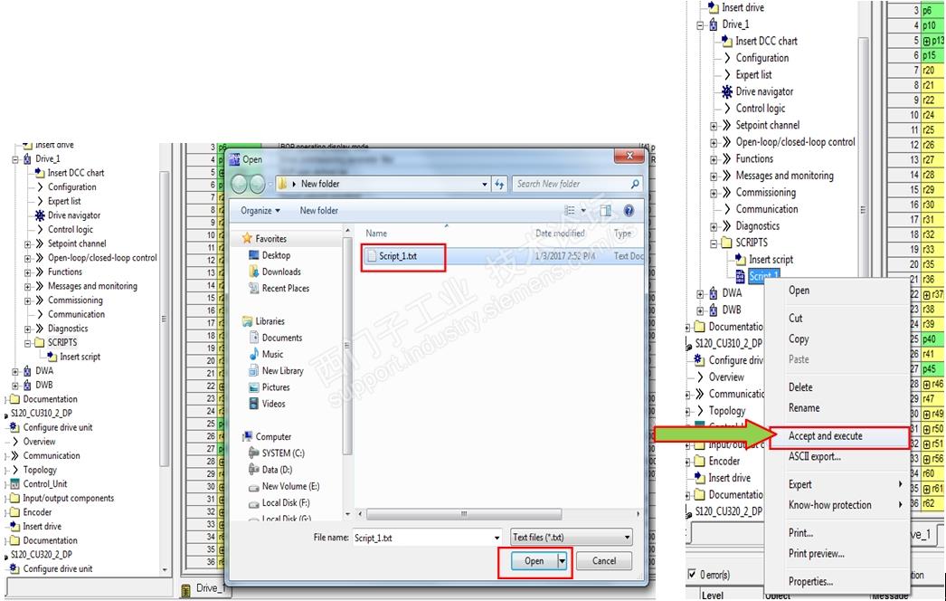

导入脚本文件
1:将原驱动删除并插入一个与其相同的驱动
2:插入脚本文件夹
3:导入之前保存的脚本文件
<图1-6驱动项目导入>
<图1-7执行脚本文件>
编译保存占线下装,检查拓扑结构
1.检查拓扑结构与原项目是否相同,并查看P8870-P8872参数已经出现。
2.如果有类似多个驱动需要做SINAMICS LINK通讯,步骤与上相同。
<图1-8电机模块参数列表>

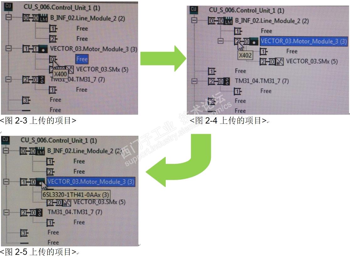

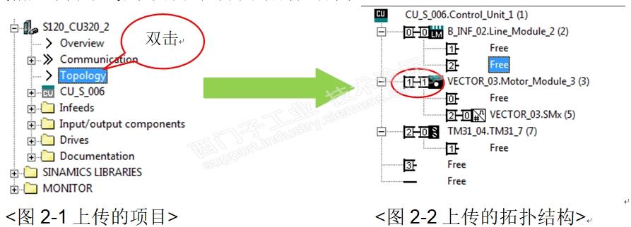

现场设备的项目已经调试完毕,后来发现连接CU控制单元和电机模块之间的Drive-CliQ电缆连接到了X401口上,( 拓扑结构的默认标准是连接在X400接口上)。如果不想重新调试,并且还需要把Drive-CliQ电缆连接到X400这个接口上。
具体做法如下:
1. 用Starter软件连接到CU单元上把调试好的项目上传到电脑中,编译并保存,离线。
2. 把电机模块的X401口的Drive-CliQ电缆插到X400接口上。
3. 然后再离线的项目中打开拓扑结构
4. 在图2-2 中的红圈中显示的结构,电机的模块的X401连接到CU控制单元的X101口上。
5. 用鼠标点住电机模块上接口0的图标拖拽到空闲的接口图标上,如图2-4所示,这样就变成了用电机模块的接口0连接设备,然后再用鼠标点住刚才挪动的电机模块图标的接口0,拖拽到CU控制单元的接口1上。这样完成了拓扑结构的修改。
6. 编译保存拓扑结构改变好的项目,然后把项目占线下载到CU控制单元中,copy ram to rom,完成拓扑结构的接口变更。
