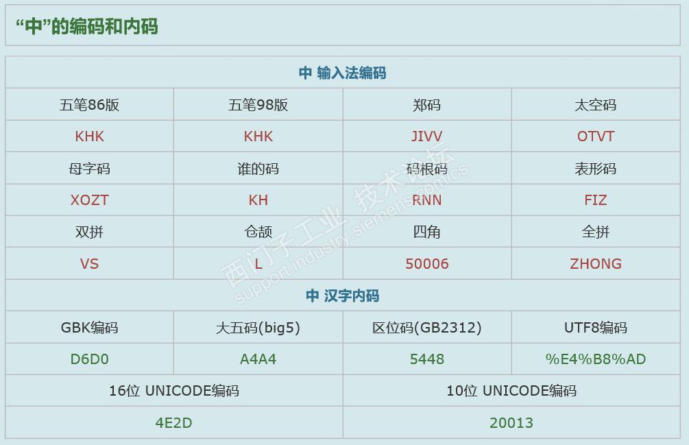

Fig1 中文编码对照表
        同一个汉字,不同的编码方式,变量地址中存储的值是不同的如上图Fig1所示。
        中文:“中“字
        GBK编码:D6D0
        16位UNICODE:4E2D。

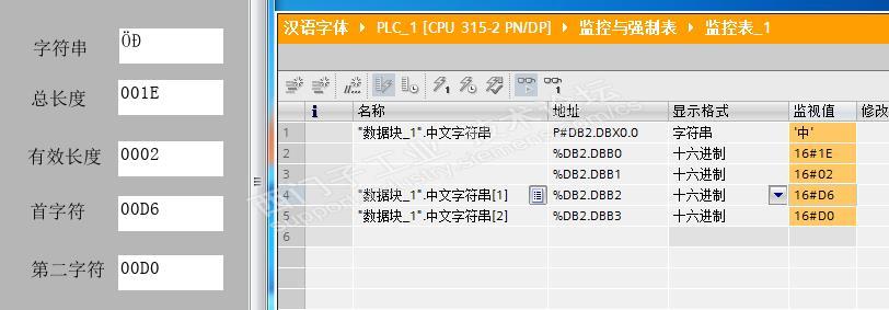

Fig2 PLC添加两种类型的字符串

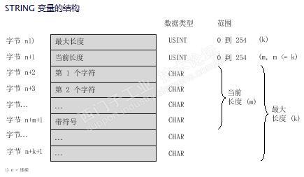

        如上图Fig2所示,在PLC中定义可以存放字符串的汉字。在PLC中,GBK编码是定义在String类型中,结构与含义如下图Fig3所示,例如Smart200,S7-300/400(仅支持GBK编码)和S7-1200/1500(支持两种编码)等。容量为30的String字符串占地址32Byte,除了首字节和第二字节分别是最大长度和有限长度。一个中文字符占用2个Byte,一个30个字节的String字符串,能写15个中文字。
Fig3 String类型变量的结构
Fig4 String类型的字符串在状态表中监控

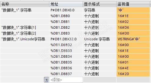

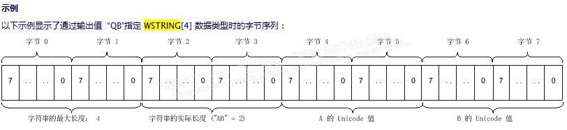

        如上图Fig4所示,在PLC中,16位UNICODE编码是定义在WString类型中,结构与含义如下图Fig5所示,例如S7-1200,S7-1500的PLC。容量为30的WString字符串占地址64Byte,首字为最大长度,第二个字有效长度。一个中文字符占用2个Byte,能写30个字。
Fig5 WString类型的字符串的结构
Fig6 WString类型的字符串在状态表中监控

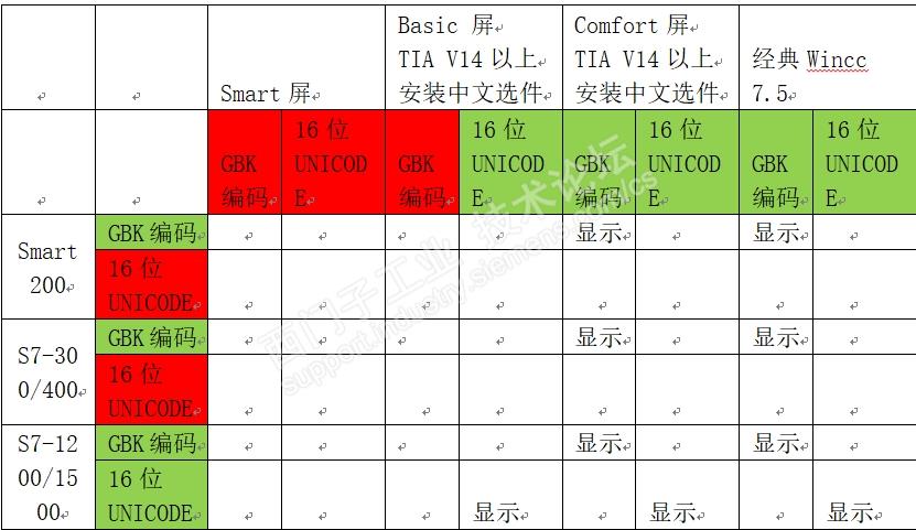

  • 2. 中文显示_西门子主要HMI和PLC支持的汉语编码列表
表格说明:
1.     红色表示设备不支持这种编码方式
2.     绿色表示设备支持这种编码方式
3.     “显示“表示PLC传递中文字符串到触摸屏,可以在IO域中进行显示
4.     空白表示“显示“表示PLC传递中文字符串到触摸屏,在IO域中不能正常显示

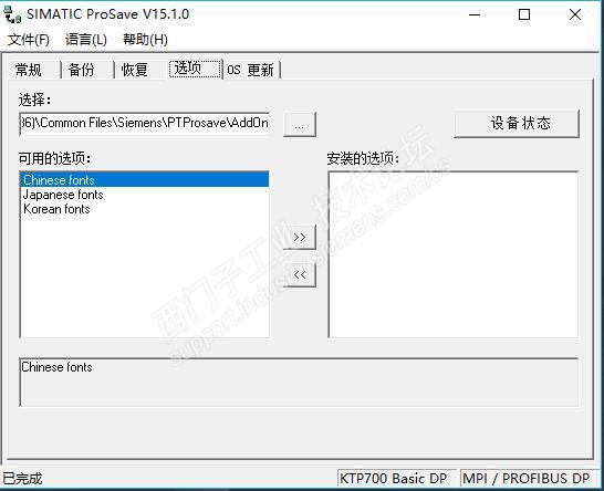

5.     Basic和Comfort触摸屏必须是TIA V14以上版本,在Proave中安装中文字体选件,支持16位Unicoder字符,不然会缺字,如下图所示。

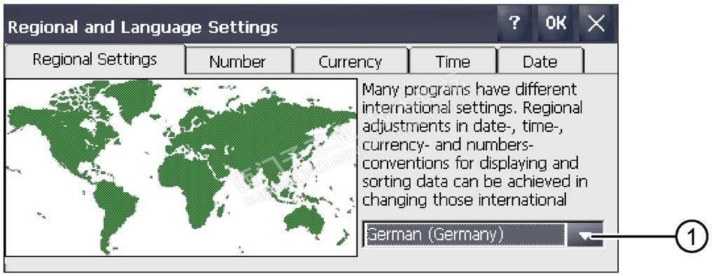

6.     Comfort触摸屏显示String类型的(GBK编码)中文字符串的时候需要修改区域:Chinese(PRC),如下图设置。
        如上边表格所示,只有PLC和HMI支持同一种编码方式的时候,PLC传递的中文字符的字符串可以显示。
使用工况举例:
        一.S7-300/400 和Smart200 PLC仅支持GBK编码(String类型字符串),传递的字符串只能在同样支持GBK编码的Comfort屏(需要Chinese(PRC)区域)和经典Wincc上显示,在精简屏和Smart屏上无法显示。

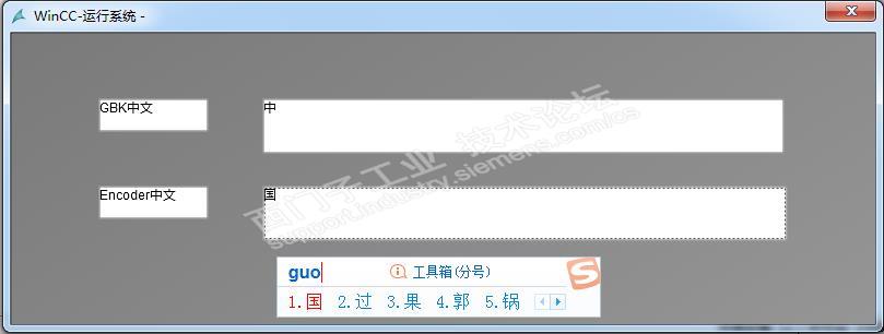

        触摸屏不能安装输入法,所以不能输入中文字符。但是上位机上的经典Wincc是可以安装中文输入法,并且输入中文字符的,如图Fig10所示。
Fig10 经典Wincc7.3中输入中文字符
        经典Wincc中数据类型,文本变量8位字符串对应PLC中的String类型,即GBK编码。文本变量16位字符串对应PLC中的WString类型,即16位Unicode编码。在PLC中建好字符串类型的变量后,Wincc中组态过程参考,Fig11和Fig12。
Fig11 经典Wincc7.3中文字符变量组态
Fig12 经典Wincc7.3 IO域显示中文字符串组态

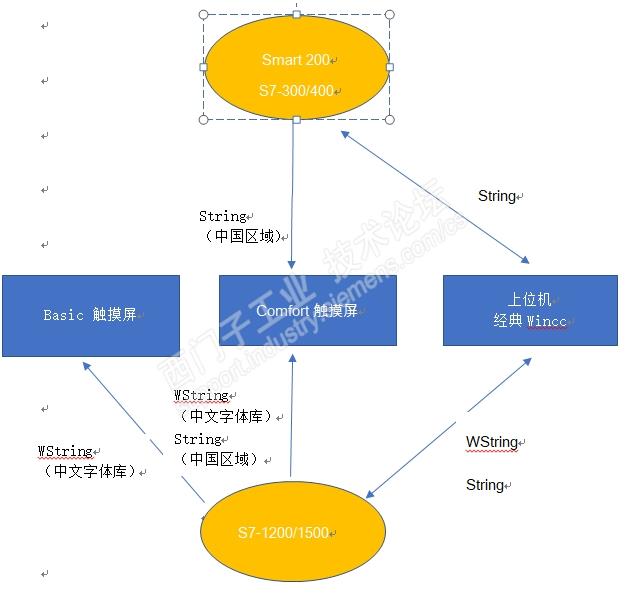

        西门子中主要触摸屏和PLC的中文字符串的传递关系如下图Fig13所示。
Fig13 中文字符关系显示图
                                                                                               -------来自 西门子技术支持工程师
