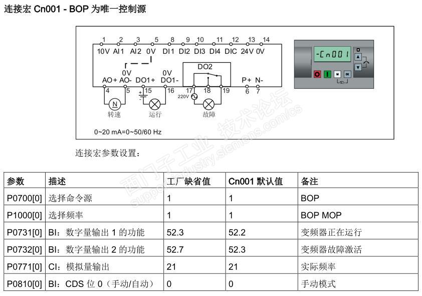

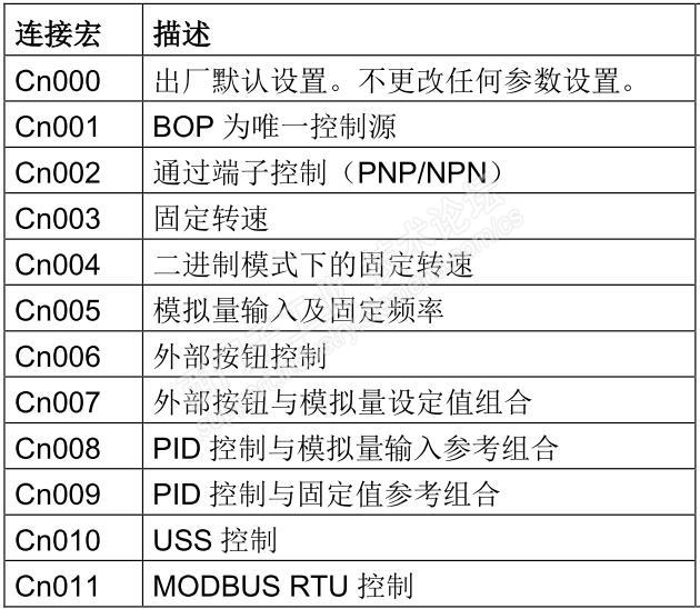

西门子推出的基本型变频器SINAMICS V20针对独立运动控制过程,简化工艺步骤复杂性的应用需求,为用户提供了简易、经济的驱动解决方案。SINAMICS V20具有调试过程快捷、易于操作、稳定可靠以及经济高效的特点。 SINAMICS V20变频器所具备的连接宏和应用宏功能大大缩短新手对该变频器的学习和使用时间。 V20提供的连接宏如下图所示:

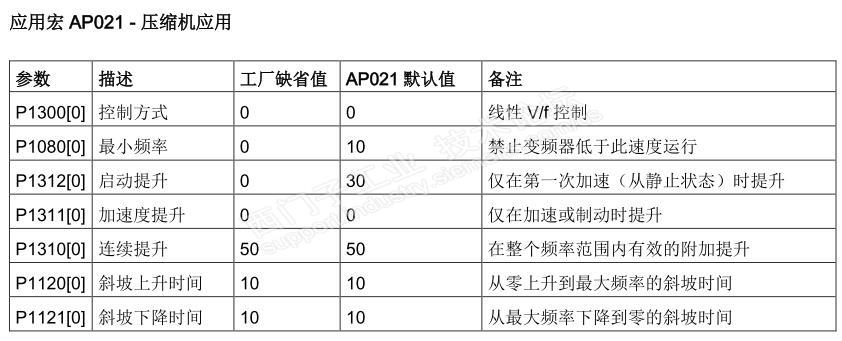

V20提供的应用宏如下图所示: 从以上两个表格我们可以清晰的看出来这个变频器具备什么样的控制功能,可以应用在什么样的控制设备。我们的研发人员设置这两类宏的初衷是为了学习方便,使用简单,但恰恰是这两类宏的设置限制了我们聪明客户的想象力,主观的认为这个变频器只能按照连接宏的控制方式使用,只能按照应用宏规定的应用范围选择。 接下来带大家看看如灵活使用连接宏,如果我们的需求功能和连接宏的完全一致,则可以直接选择连接宏或按照连接宏的参数表进行配置。那么当连接宏不能满足需求时应该怎么办,我们先看看以下两个连接宏,Cn001讲的是把控制面板作为唯一的控制源,也就是说起停控制和调速控制都由BOP面板完成,而Cn002讲的是端子作为起动源,模拟量AI1作为调速源;经过仔细对以下两个连接宏参数表的对比,不难发现这两个连接宏的最大区别在于P0700和P1000这两个参数,这两个参数分别决定起动源和调速源,那么当我们想实现面板起停模拟量AI1调速,就可以结合这两个连接宏,P0700使用Cn001的配置方式,配置为1,P1000使用Cn002的配置方式,配置为2,依此类推,所有的连接宏都可以按照这种方式打乱重组来满足各种各样的控制方式。 再来看看如何灵活使用应用宏,应用宏不仅仅教我们如何用这个变频器实现我们想要完成的项目,更重要的是告诉我们什么样的应用应该用什么控制模式,应该调哪些参数。下图表示压缩机的应用宏,可以从该应用宏的参数表中得到以下信息:控制方式需要选择线性V/F控制,压缩机的控制需要调整起动提升、加速度提升、连续提升、加减速时间等相关参数;当我们的设备是一台压缩机,用变频器带动时运行效果不满意时就可以根据该应用宏找到应该调整的参数,缩短了手册的阅读时间,从上千个参数中精简出关键参数,大大提高现场工程师调试效率 -------来自 西门子技术支持工程师 |
