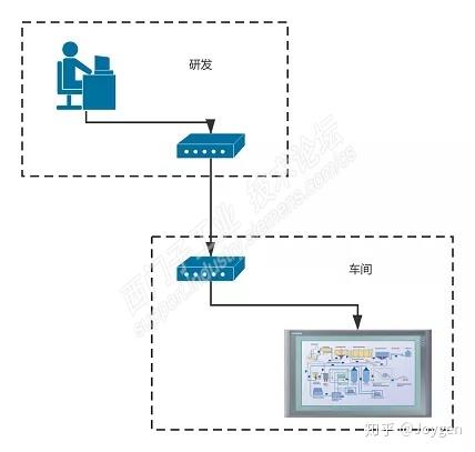

01 需求说明
最近遇到一个需求,公司研发部想在办公室就可以监控厂里烤炉的运行和温度情况,除了开发新的监控界面外,另一种办法就是通过VNC连接,西门子有相关的选件sm@rtserver,只是在博图V14之前是需要另外购买授权的。西门子触摸屏的系统是基于Windows CE的,一般Windows常用的VNC服务器软件没法在此系统上用。我在网上找到一款第三方的开源VNC服务器软件——Efonvnc Server,支持Windows CE5.0及以上的系统版本。
Windows CE是微软公司嵌入式、移动计算平台的基础,它是一个开放的、可升级的32 Bit嵌入式操作系统,是基于掌上型电脑类的电子设备操作系统。它是精简的Windows 95,Windows CE的图形用户界面相当出色。最新版本是2011年9月发布的Windows CE 7.5,以后并没有更新。
经过测试达到了需要的效果,网络图如下:

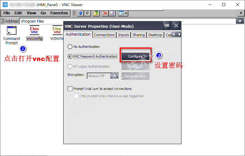

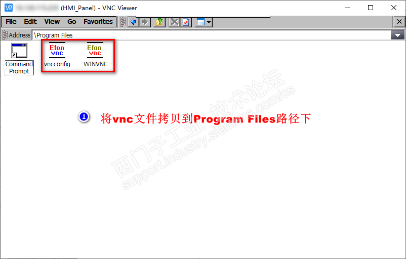

这两步比较关键,起先我为了测试直接把软件放在U盘里运行,并没有拷贝软件到\Program Files,设置好密码后过程也没有错误提醒,但是测试连接怎么都连接不上,说没有设置VNC的服务器密码。折腾了一段时间,最后将软件放到\Program Files中相同的操作立即就好了。
总结了下,VNC服务器的密码应该是放在注册表中的,此软件的开发者另一款软件就是导出CE系统的注册表的。从U盘运行时,并没有将密码信息保存到注册表中。由于他的那款注册表导出软件没有x86版本的,因此没做验证上述想法是否正确。

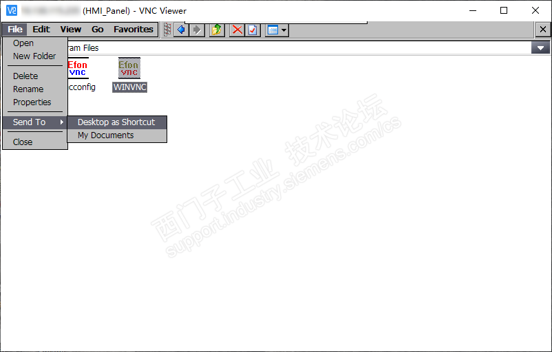

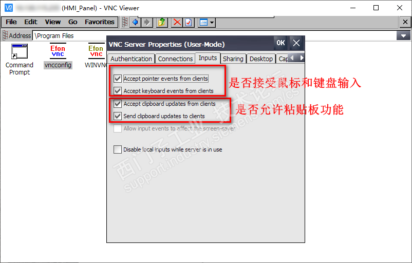

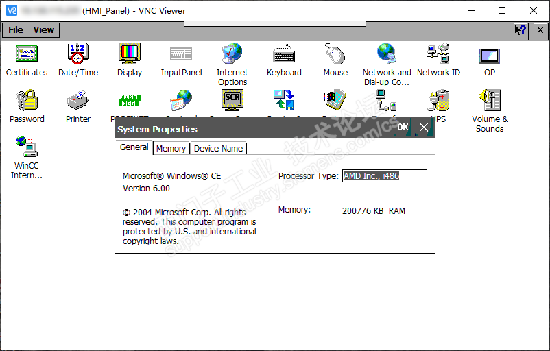

这三张图没什么坑需要注意的,只是需要将软件设置为开机启动。
