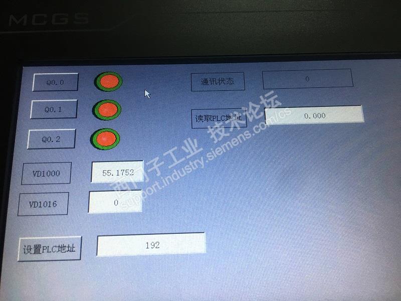

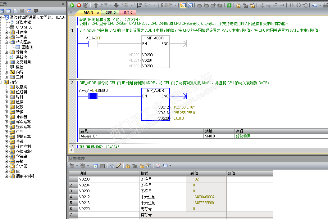

我使用SMART 200编程中的:获取 IP 地址和设置 IP 地址,程序如下,监视看对了,但我要怎么把它显示在触摸屏上,并从触摸屏上设置PLC的IP地址,我实验的不能像程序里读出来的那样显示在触摸屏上,有谁知道要怎么弄,请多多指教,谢谢!?
触摸屏是昆仑通态MCGS TCP7062Ti

 以获得IP地址指令为例。以梯形图介绍,GIP_ADDR图右边上面的那个ADDR就是IP地址,你应该使用双整数,例如VD100. 可以将VD100拆开成VB100.VB101,VB102和VB103 4个字节,它们分别代表IP地址的4个字节。
假如,你PLCIP地址是191.168.2.1,启动这个指令,就可以得到VB100=192,VB101=168,VB102=2,VB103=1.
将VB100~VB103这4个字节在触摸屏上显示就可以显示出IP地址。

 抱歉,刚才没有看你的贴图。
现在以你的贴图说明:你的PLC IP地址是192.168.0.10,存储在VD212, 拆分VD212, 可以得到VB212=192,VB213=168, VB214=0, VB215=10.
将VB212~VB215这4个字节在触摸屏上显示就可以显示出IP地址。
以你的触摸屏贴图为例,那个文本“获取PLC地址”后面做4个IO域,变量分别是VB212、VB213、VB214、VB215。只读,十进制。4个IO域之间用点分开,这样就像IP地址的表示方法了。昆仑通态触摸屏不了解,术语和功能表达可能有问题,按意思理解吧。
其它举一反三。
