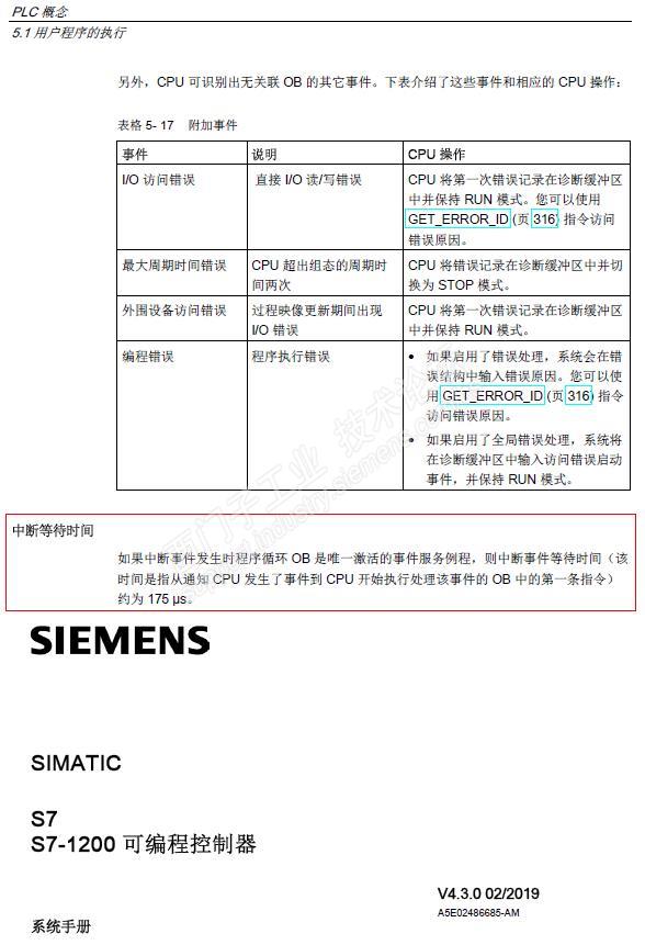

我所说的响应时间是从输入引脚产生沿开始,到程序跳到中断程序第一个指令结束;这个时间我找了一遍系统手册没找到,有谁了解的吗?

手册上有,图片版本中106页就是
