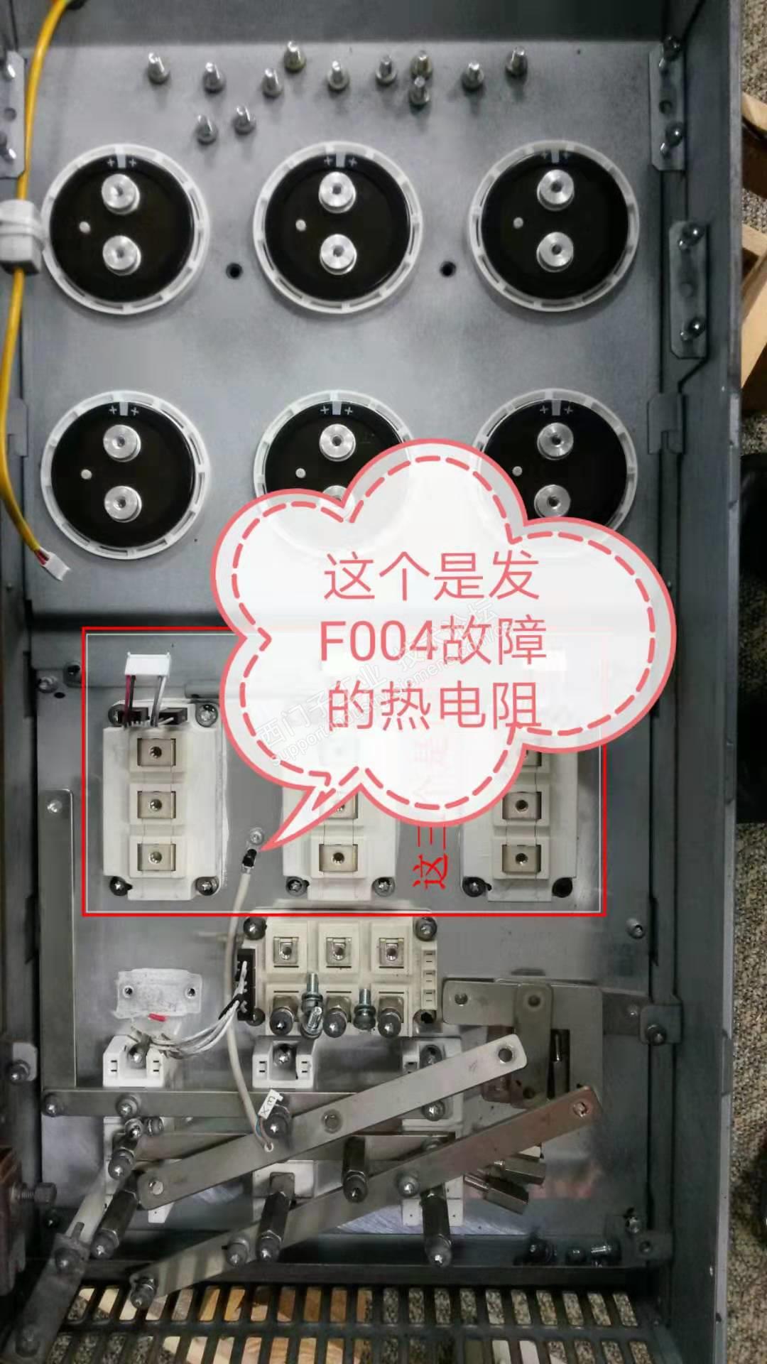

西门子440偶尔报警F0004

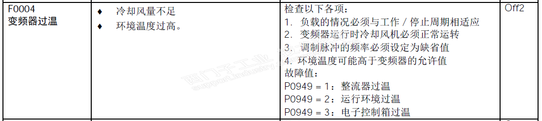

对照检查一下。如果确认都 不是以上的问题,那就是传感器或者电路板有问题了。

给兵版的帖子打个补丁。
