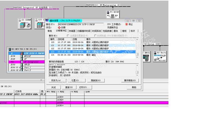

在线,cpu诊断,图示:
诊断信息提示:模块问题或必要的维护。

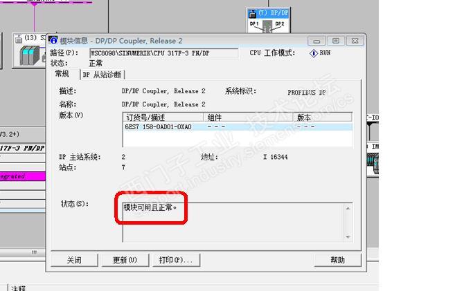

再看DP/DP Coupler模块诊断信息,图示:
诊断信息提示:模块可用且正常,点击“更新”按钮,信息依旧,说明模块报警并没有问题,是最新的报警。

返回到故障设备现场,再看具体的故障诊断信息,提示:当cpu侦测到通讯错误时,需要调用OB82这个组织块,看程序结构中确实也有这个组织块OB82的存在。打开这个组织块,看到组织的程序有调用FC5(用户自定义加密子程序)程序名称是:PLC STOP,估计实际调用的是SFC46(加密无法深究了),且调用条件是:
PlcStop = :TRUE    //启动FC5
    难怪了,原来造成系统停机的问题在此啊,本想把这个PlcStop设置为FALSE值。考虑到设备在保内,且尚对该设备未全面了解,不敢轻易修改,以免造成不必要的麻烦。于是把信息发送给设备制造商,因为是德国设备,他们上班相当于我处地理位置的中午12点后,我重新整理了报警过程的来龙去脉,及自己的分析原因,发信息已经是傍晚了。算了,等明天看回复的邮件信息吧,今天回去正好仔细看看DP/DP Coupler模块手册。
晚上,在电脑上找到DP/DP Coupler模块快速入门手册,仔细看了看,外围接线没有问题,一度怀疑CN2的绿色电源指示灯没有亮与通讯故障可能有一些关联,因为,当初由于该设备距主站有近200米的距离,原先考虑装中继器的。由于中继器订货迟迟未到也就放弃了安装使用,改为直接连接。通过快速入门手册描述,CN2允许不连接电源。主要是新版本的DP/DP Coupler模块考虑到电源冗余系统中的应用。
重新又疏理了一遍白天设备的故障过程:当新设备的840D sl检测到通讯错误时,cpu会自动调用OB82组织块,刚好,调用时启用FC5,(PLC STOP)的子程序,使系统处在stop状态,由此,MCP控制面板上的LED指示灯闪烁也属于正常了,故障原因分析及建议停止调用FC5的确认,只能等待明天德国方面给我的信息了。
等待总是那么的漫长,等到下午(德国工程师上班后,确认过来了),主要让我排除引起这个外部通讯故障的更本原因(领教过德国工程师的执着和做事认真的劲),最后,允许我将OB82组织中的FC5 PlcStop = :TRUE值改为FALSE(不调用FC5)。
通过邮件看到这个许可,立即到现场,将这个控制位修改了,并将此修改过程回复给德国设备制造商电气工程师那里。经过一天的观察,到目前为止因报警而停机的问题没有再次出现过(截止到我发帖之前还是正常的)。我在做类似通讯时,会调用相应的OB组织块,但是,与部分编程者一样,只是为了“欺骗”一下cpu,不至于被调用时,因cpu没有找到相应的OB组织块而停机而已。
