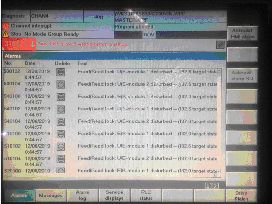

   这起“难缠”的故障自半年多前第一次出现开始,到现今修理后经过一个多月的使用验证,已经历了大半年的时间跨度了。这半年中对这个故障展开过无数次的排查,以至于到现在写个维修经过都没有了那么一股“底气”?这话需要从大概半年前的一次故障现象说起。半年前我曾经经过过一次因840D系统上主轴在JOG状态下,出现“自动”下滑的故障经历。中间处理过程的结果均是反反复复,“排除”后使用一段时间,故障始终会重演,也更换过判断可能影响“自动”下滑的控制器件及监控、修改过可能影响在JOG状态下的控制程序(变更过系统压力上压顺序)。但是,故障原因没有彻底查清,也没有彻底理顺思路,时不时的隔三差四的在JOG状态下(换模具过程)中出现,给正常的生产过程控制造成极大的危险因数,以至于临时还起草了“非常”时期的换模操作方式。从开始的更换伺服比例控制阀处理,到后来的维修状态下(主轴退出位置跟踪模式)控制阀组等方式。但是,那个停机后,无法启动系统的故障从更本上无法进行有效的根治,出现故障时的报警信息,图示:

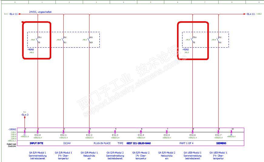

从图示的故障报警信息表象看是电源模块E/R及驱动模块U/E中断(系统检测到错误信息),使模块使能丢失。从电气原理图看,造成这样的故障是这2个模块没有准备(没有输出相应的输出)而产生的报警,图示:
I32.0输入对应到电源模块,图示:

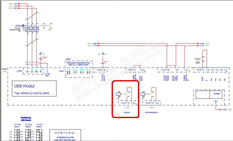

电源模块6NS1145-1BB00-0EA1的端子X111没有正常输出为NC,及驱动模块X111端子没有为NC,图示:
一直困扰我无法正确找到问题的更本原因是什么?当故障出现时,仅仅是这些信息的反复出现,也没有其它什么可以帮助排障的有效信息了。

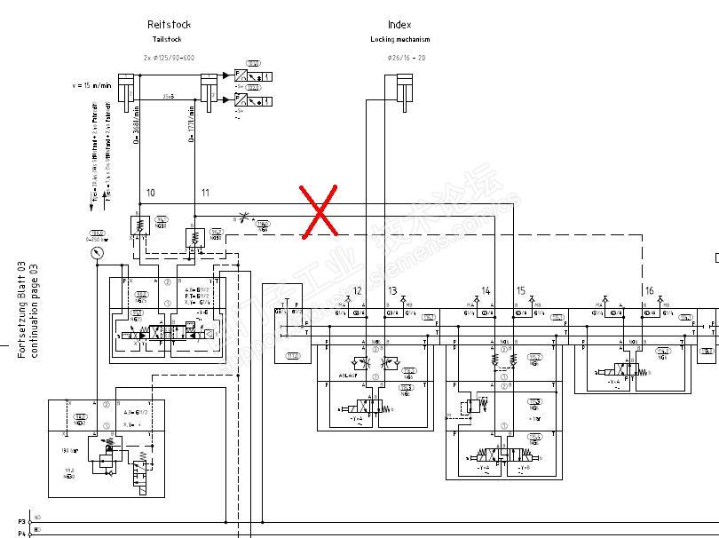

在这个液压控制单元中,可以看到有3个液压单元组成,一个的我排除报警信息的换向阀组,一个是液控单向阀及控制速度的液控流量阀。液控流量阀如果存在泄漏不足以影响到上主轴的“自动”下滑,唯有换向阀或者是液控单向阀。经过几个月的耐心等待,久违了的液压元件有几个到货了,赶紧更换,但是,故障现象仍然会偶然发生,说明尚未找到更本原因。
检查过系统压力也是在正常的范围内的,重新再返回到主控单元的伺服比例阀单元,也主要有3个阀组组成,一个是保护因上主轴压力超范围设置的主流量阀,另外是控制速度的伺服比例阀及锁缸用的液控单向阀。能够影响到这个故障的可能阀组首先是液控单向阀组及控制速度的伺服比例阀组,但是,等待备件到货更换后,故障仍然存在。之前,更换过判断正常的伺服比例阀,故障仍然一样存在。我排障的思路一直在等待备件及更换可能判断故障的器件中来来回回、反反复复的进行。
等待总不是一个解决问题的办法,在一次日常维保期间,我果断的将手动释放功能的位置控制的液压回路断开,图示:彻底切断该回路。
绝端方式彻底断开液压回路,故障仍然存在。说明故障并不是断开的阀组内泄引起。这次断开让我彻底理清了另一个思路,及故障一定存在在主控单元的某一个阀组上。主控的伺服比例阀及液控单向阀,我或清洗或更换已经都试过了,那么,剩下关联这个控制回路的唯一的阀组只能是它了,图示:
