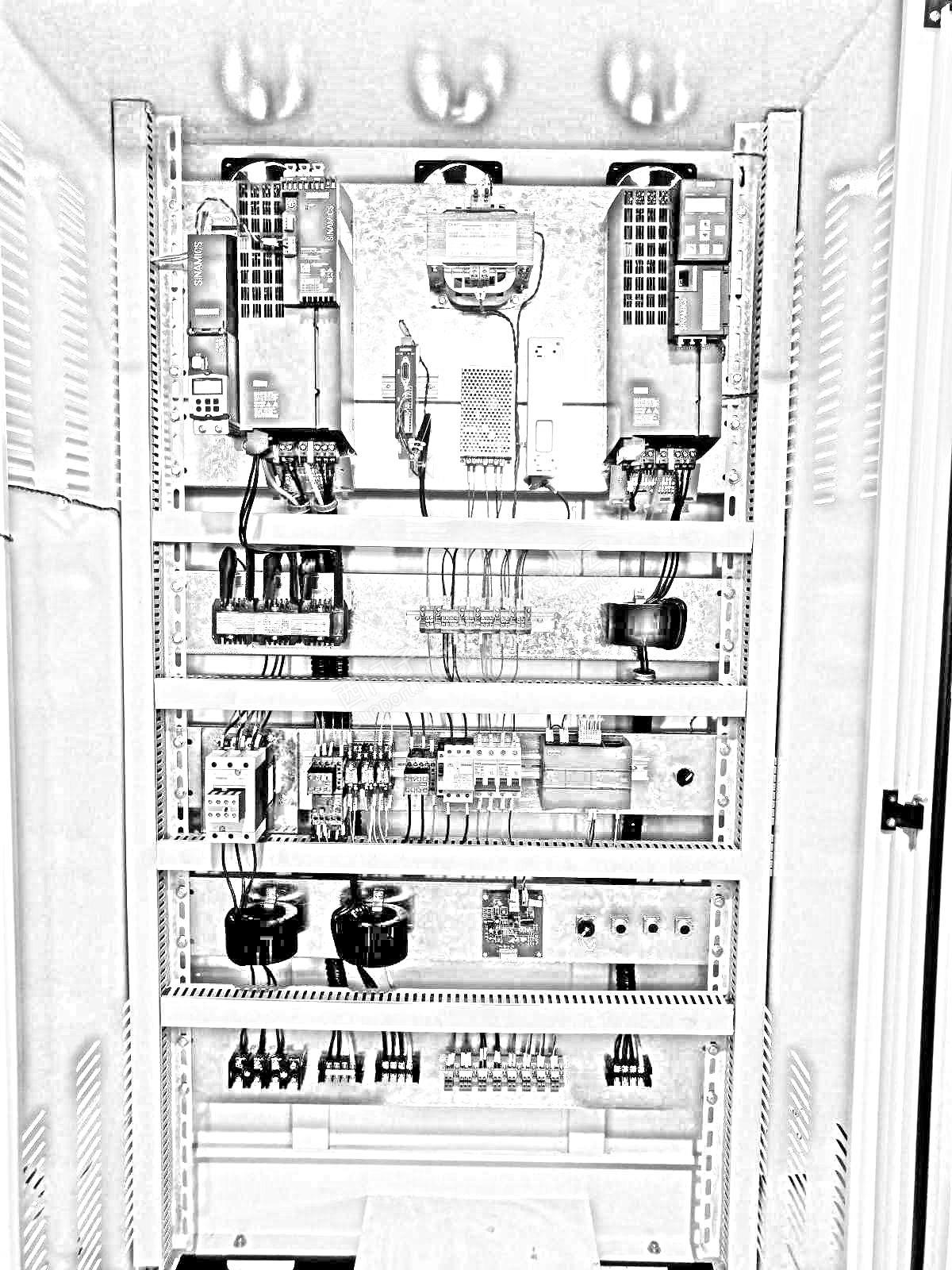

西门子传动系统的“共平台硬件结构技术”体现在什么地方呢?SINAMICS产品给出了典型的应用。请看下图:
再来一张艺术照哈(偷笑):
OK,从图示可以看出,两个电机驱动模块,都是PM240-2(11kW重载型),而他们的CU分别是CU320-2PN和CU240E-2PN。由此,一个是S120,控制比较复杂的现场工艺,是工程型交流传动应用;另一个是控制风机泵类的通用型交流传动应用。他们两个级别的交流传动在同一个电气柜内同框。看到此就用手机记录下来了。什么叫“共平台结构”,就是传动控制系统中所有的单元,都像积木块一样,有系统集成设计随便组合其控制结构的框架。单元之间的连接接口都是适配的。真是帅呆了。
应用介绍
本系统由两套交流传动系统组成一个无人直升机发动机试验系统。G120控制试验现场的发动机冷却;S120控制实现现场受试发动机的试验工况,提供各种实验所需的控制状态和程序。系统采用共直流母线结构,实现再生能量的回收和再利用。系统有S7 1200作为控制中枢与实验室上位工控机通讯。实验的操作系统由工控机IPC完成。

手册上说CU320-2PN能带多个轴,是不是那个CU240E-2PN也能省掉?
