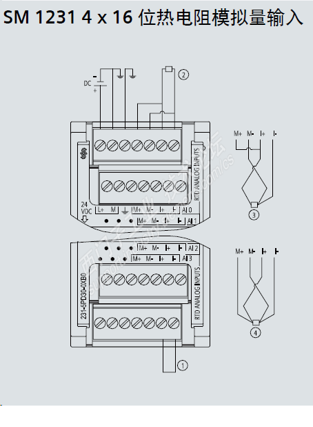

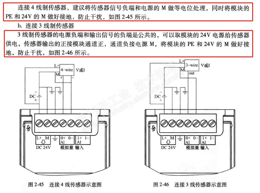

1200的手册上面,模拟量和CPU的模块除了GND端子接地了,另外模块的供电电源M也接地了。DI模块的M倒是没有特意标记出来。现实使用中,各位的M-接不接地。我倒是没接过。这个M-到底要不要接地,谢谢

看看《西门子自动化接地指南》的对1200的接地怎么说?

这么多年了,还有人是这么的稀里糊涂,节假日了乘休息天好好看看西家关于EMC的视频呀,资料呀,以后想好了再发言,也希望各位能对着西家的视频资料说出自己的不同意见来。

严格按照产品说明书要求设计,这样可以避免很多奇怪的故障。有利于设备的稳定运行。

首先要弄清楚接地的目的是什么?
搞不清是否接地的人,说明有两个东西没有搞清楚, 电磁兼容和抗干扰到底是兼容什么和抗什么干扰。

有些小厂客户,供电接地什么的很不规范,我的意思是他们的零线最好也不要用,至少控制电源不要用客户的零线,用个380变220的隔离变压器,省很多麻烦。
