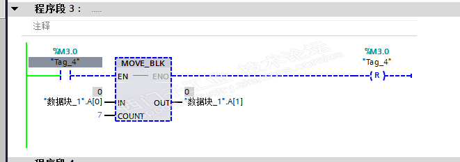

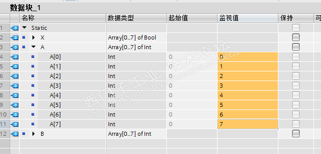

Move_BLK(块移动),A[0]->A[1] of 7;原本担心同一个数组区间重叠,仿真了一下没问题:
A[0..7] 原始数据如上图,执行一次块移动后
 块移动程序
结果
再执行一次块移动
 B数组完全是不需要的。
这个功能可以作为数据记录,非常方便,可以替代FIFO;

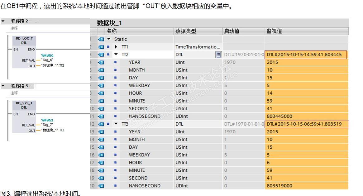

点评一下:
一,使用UMOVE_BLK更好,想想为啥?
二,测指令执行时间有用定时器的吗?对定时器的刷新机制也是理解不够呀!应该用指令前后的时间标签的差值,1200也是64位的处理器,得不到这个差值吗?
编程的优劣,对软硬件系统的熟悉是基础,否则就是空谈。

多谢提醒
S7-1200读到的系统时间到纳秒级别
