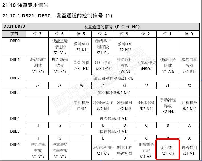

  近期因新工艺要求,需要新增加工程序中临时停止功能的应用。查找了一下西门子的840D简明调试手册,一个特殊控制位DB2?.DBX6.1跳入眼帘,因为是第一次应用,对该控制位不是很熟悉,于是,就有了边熟悉边应用的过程。
打开840简明调试手册,图示:
找到通道专用信号,控制位DB21(30).DBX6.1,表中注释简单的描述为“读入禁止”。
所谓“实践出真知”,现学现买是一个办法。又继续在840D简明调试手册上找到动态M指令的地址对照表,结合实际系统中已经应用了的M指令,找空余的M指令应用如下:如M12,因为加工NC程序中需要用户自定义4个通道中的任意一个均可以调用,所以,PLC应用中的程序地址是:DB21(24).DBX.195.4
这个动态的M指令的动态含义是指:当被NC程序调用时,该M指令有效一个周期。
最终调试后的PLC程序:
    O     DB21.DBX  195.4       //通道1的M12
    O     DB22.DBX  195.4       //通道2的M12
    O     DB23.DBX  195.4       //通道3的M12
    O     DB24.DBX  195.4       //通道4的M12
    S     DB21.DBX    6.1       //通道1的读入禁止
    S     DB22.DBX    6.1       //通道2的读入禁止
    S     DB23.DBX    6.1       //通道3的读入禁止
    S     DB24.DBX    6.1       //通道4的读入禁止
这样当任意一个通道的NC程序段中,PLC一旦有读取到M12的指令,则,NC程序会置位读入禁止,这个读入禁止相当于临时停止了NC程序的运行,给用户在加工过程中进行一些必要的确认提供了方便。当用户加工确认完毕后,将这些置位了的控制位释放掉,NC程序会在原停止的程序段后继续运行,释放程序如下:
    A     M     10.0             //释放读入禁止控制位
    R     DB21.DBX    6.1
    R     DB22.DBX    6.1
    R     DB23.DBX    6.1
    R     DB24.DBX    6.1
