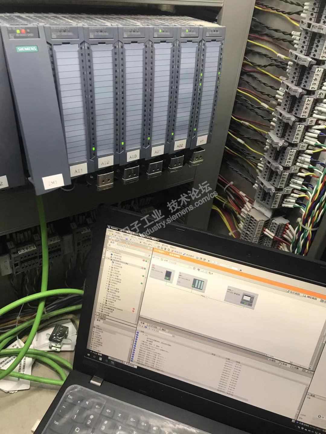

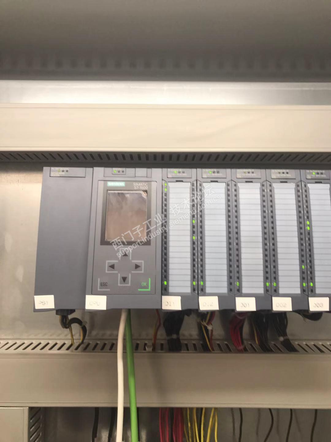

今天被这通讯折腾了一天也没发现是啥问题,ET200就是通讯不上。下面是我的组网:
我的线路铺设是CPU(6ES7 515-2AM01-0AB0)到ET200(6ES7 155-5AA01-0AB0) 然后再到触摸屏,物理插口是没问题的,也给ET200分配了名称,网线订货号是(6XVI 840-2AH10),网头订货号是(6GK1901-1BB10-2AA0) 下图是我做的网头:

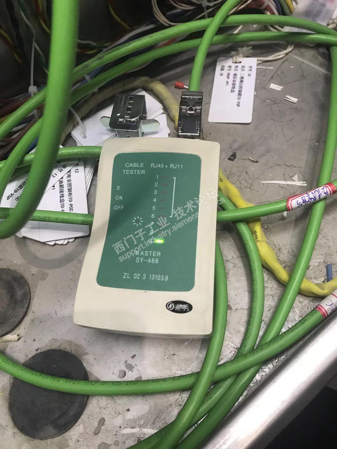

我把网线插好之后,PLC通讯不上,我怀疑是我网头做的不行,大大小小的网头我也是做过上百个了 也没有出现过接错的情况,但是为了验证一下我用网线测试工具测试了一下如下图:
测试的结果是  1   2   3   6  g的灯亮说明没问题。既然都亮那就说明线路没问题,然后我又做了个测试在ET200站点用这根网线搜索CPU是可以通讯上的如图:
能搜索到CPU就证明这线没问题啊,为啥插上就是通讯不上呢,后来我怀疑设置问题但是我仔细找了下没问题啊,然后我又在地面上放了跟临时普通网线 竟然可以通讯上,设置都是一样的,而且网口我没有插错。如图:
这就奇怪了,之前也做过这种类型的设置在设置上我是不会犯错的。然后我怀疑是接地的问题,后来又让安装人员放了根底线到ET200 还有一根普通网线。把底线接上还是不行,之前其他项目没地线也是可以正常通讯的,看下图:

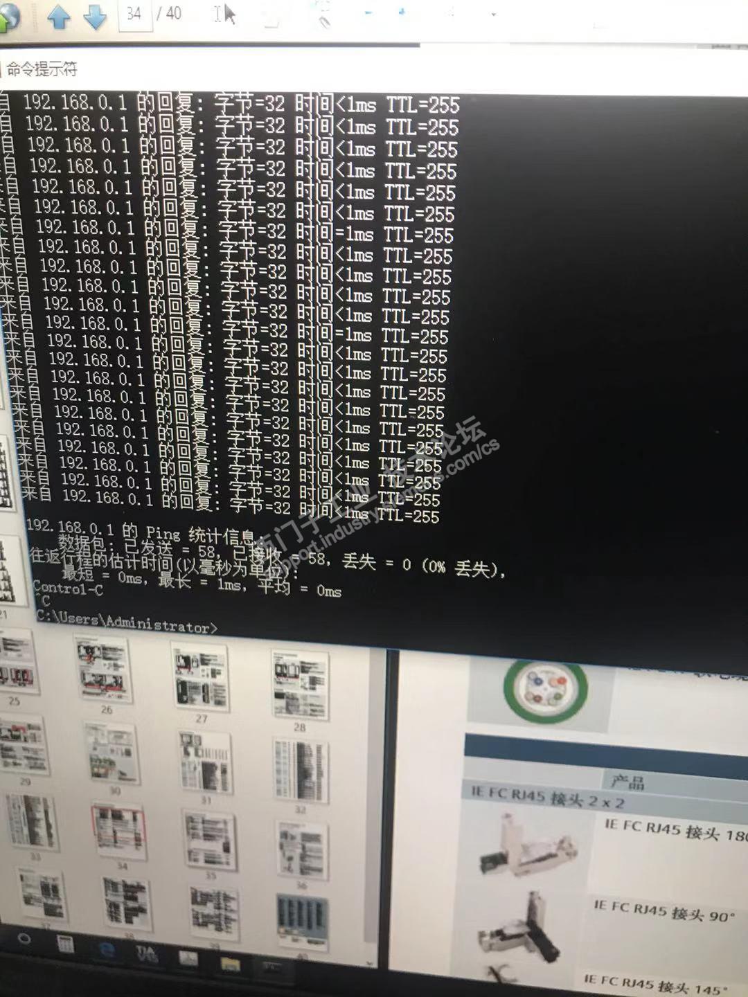

然后我又用了那根与地线同时放的普通网线 也是一样的结果,还是通讯不上,然后我也用临时的普通网线没问题,再切换回去就又不行,。这期间我换过ET200  恢复出厂设置 CPU与ET200 都是同样的结果通讯不上,实在没办法就给客服打电话 他说让我PING一下看看有没有丢数据下图是测试的结果:
通过上图发现没有数据丢失的情况,好了问题来了 为啥临时的普通网线可以,在电缆桥架铺设的就有问题,电缆桥架是仪表桥架,但里面有220流量计供电,你说是干扰问题为啥我在ET200可以搜到CPU并且还能监控程序呢?真的不知道该怎么解决了,我在想是不是得做一个专门的桥架来铺设通讯线呢?我把网线穿管会不会好一点?如果我穿管还是解决不了该怎么办呢?

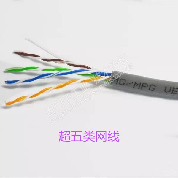

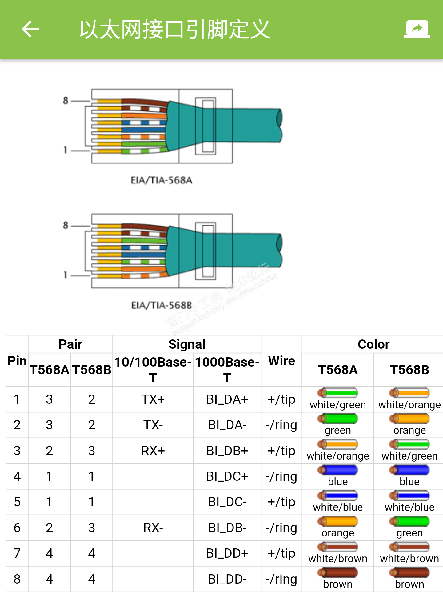

这网线也太差了吧?竟然不是4根两组双绞线(百兆)。市面上随便一个好一点品牌的家用的零售价一两块钱一米的普通网线都比这所谓原装线质量好啊。
虽然百兆网络实际也只是用到1236四根线,但也是保证用到其中两组双绞线啊。
