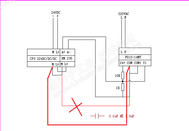

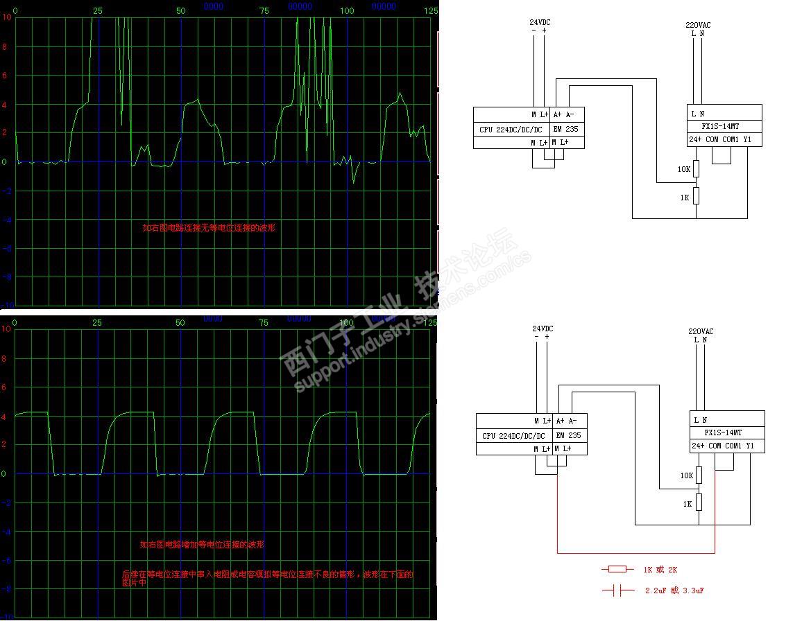

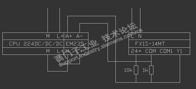

实验很简单,因为用EM235成功的测量过小直流电机的启动电流波形,加上手头有台30的FX1S-14MT晶体管输出的PLC,就让它输出100HZ的方波(我这个简陋的示波器看100HZ的波形还可以,再高就粗糙了)。类似的实验在200继电器输出型被我改成把继电器线圈电压输出进行观察也实现过。重点不在上面,而是图片中那个波形乱七八糟的电路接法,它让我对我的EM235是否损坏担心起来。为什么会这样呢?以前在200上成功的经验怎么不灵了?后来意识到是等电位的问题,因为在200上实验用的是同一个直流电源,M端子都是连接在一起的已经自然实现等电位连接了。而此次试验加入了FX1s输出的接传感器用的24V直流电源。要说我有问题的电路应该也可以测量出方波的波形啊,不是很多RS485通讯的仪表和PLC或上位PC主机就只接了两根数据线吗?然而这个实验直接用波形给出了答案。

一楼的不等电位接线你确定接线没错?不应该是COM对应A-,Y1对应A+?
你这样乱搞,只要Y1没输出就直接24V+经过10k电阻渠道EM235了!也就是说Y1没输出时相当于开路!24V+电压直接接到了A+上!可以在波形上直观看出来Y1没输出时波形根本不合理。
当Y1有输出后,相当于Y1跟COM是低阻(低阻值多小要看晶体管导通电压、电流),所以Y1输出后因为波形不稳定但是不至于畸形。
还有要看你的示波器是如果接线测量的,不过,你的连线这样搭建根本就是错误的,就别指望什么了。
正确的接线应该如下图,正确的测量应该是表笔-接A-,表笔+接A+。
