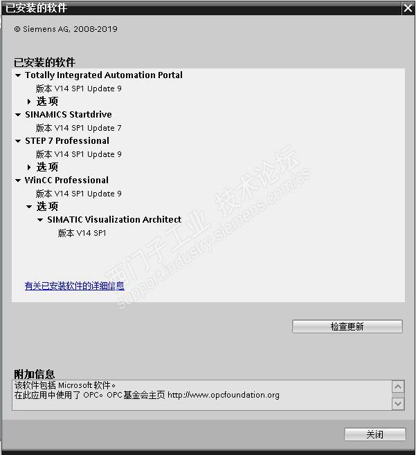

博途平台的STEP7和WinCC原来更新到了Upd6,想着更新一下,打开Updater,检查更新,STEP7和WinCC有Upd9了,startdrive有Upd8了,于是下载更新分别安装,
先安装startdrive Upd8,结果提示与现有的STEP7和WinCC版本不一致,必须先安装它们的Upd8或者更高版本的更新才能安装startdrive Upd8,那就先安装STEP7和WINCC的更新Upd9,

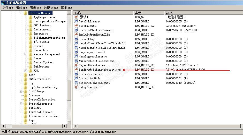

运行程序安装,提示“重启电脑”,这个怎么处理大家都知道,删除注册表里的某个键值,就是下面图中的这货,然后就是做着别的事情等待直到安装结束,很顺利。

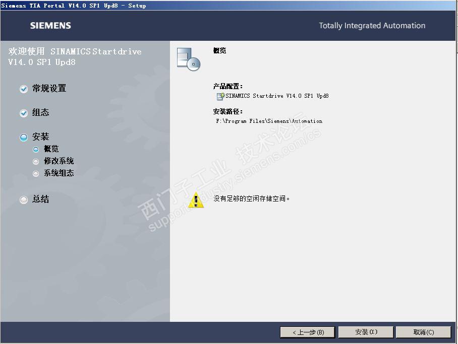

再安装startdrive Upd8了,同样的操作,先删除注册表里的那个键值,一路“下一步”,不曾想出来个劫道的,

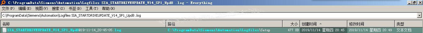

提示“没有足够的空闲存储空间”,第一反应是有点奇怪啊,更新完上面STEP7和WinCC的Upd9后,还特意先看了一下C盘和F盘的使用情况,C盘还有4G多的空闲空间,F盘还有16G多的空闲空间,难道还不够?怎么处理?找日志文件,

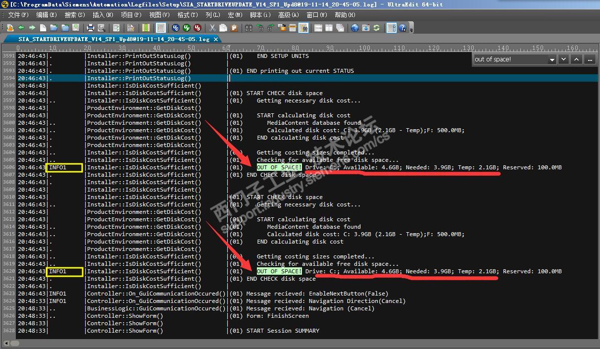

打开日志文件分析,直接ctrl+F搜索“out of space",结果有两处显示。
从图中可以看出日志文件中对我们有用的部分有:
1、"INFxx"格式的信息(第2列);
2、调用的函数(第3列);
3、安装过程中的动作说明(第4列);

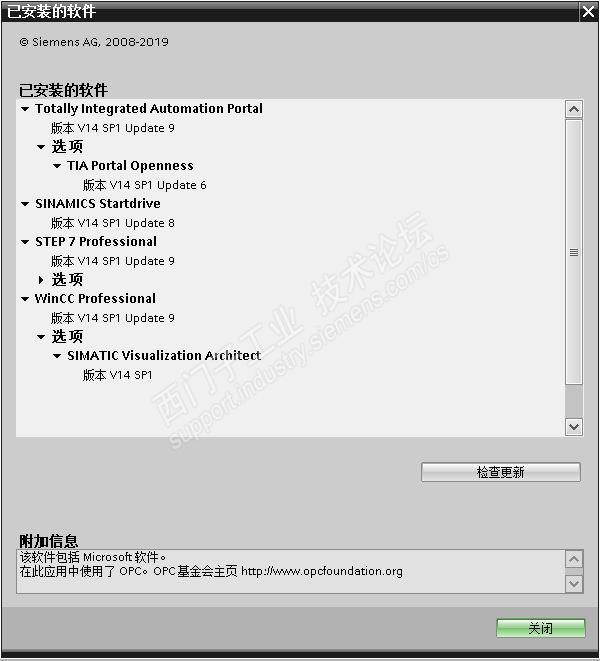

这样也就找到了原因,确实是C盘可用空间不足,4.6G<3.9G+2.1G,对症下药,清理了一些C盘的东西,再安装startdrive Upd8就顺利完成了。
大厂做的软件确实不错,不过像这种提示安装错误的小细节问题,可以直接提示”C盘空间不足“嘛,也省得我去扒日志文件了。
