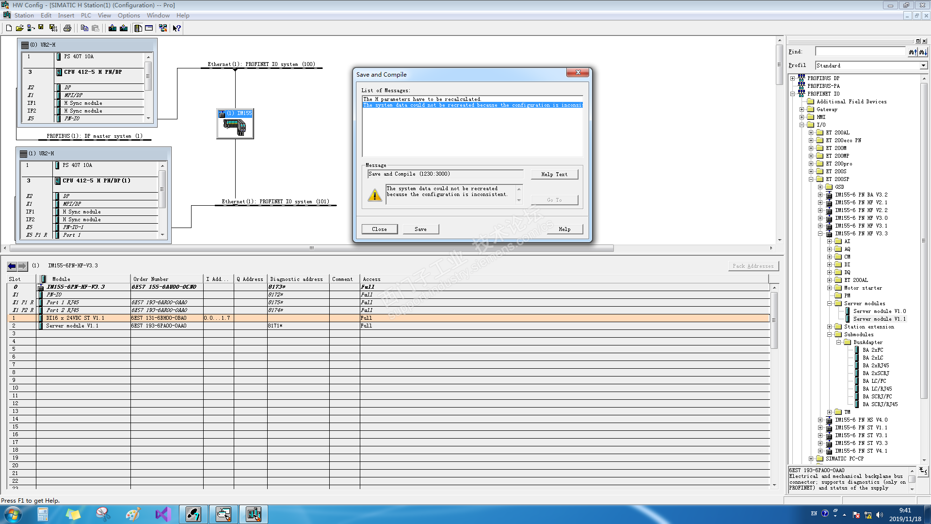

软件版本是STEP7 V5.6 SP1
硬件是412-5H+ET200SP远程站
组态完成412-5H后编译了下没有报错,但是添加完ET200SP的接口模块,IO模块,服务模块后编译发生报错,如图所示。同样的硬件配置在PCS7 V9里面就不会报这个错。

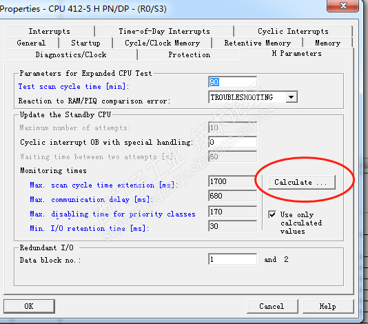

解决办法:在硬件组态里双击412-5HCPU打开属性对话框,在H Parameters标签下点击Calculate的按钮,如下图所示

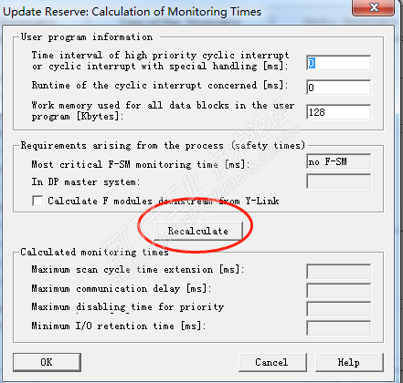

弹出对话框,再点击Recalculate,点击OK按钮,再次编译就没有报错了。
