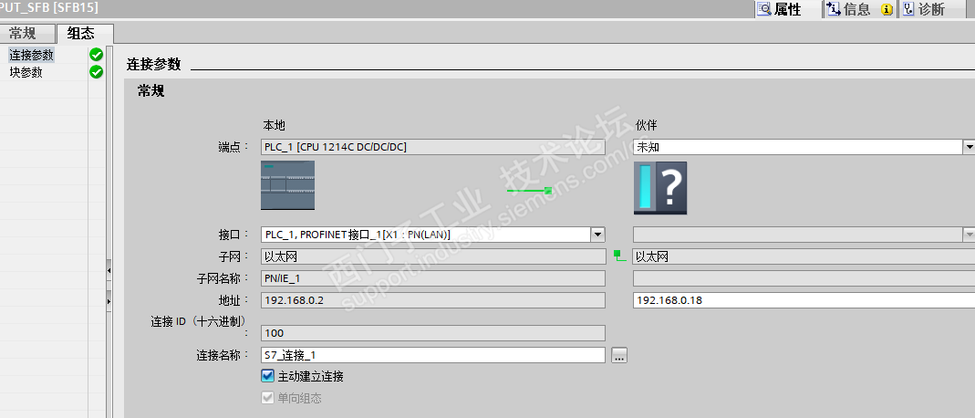

今天在做S7-1200与S7-400的通讯时,怎么也通讯不上。S7-1200采用PUT,GET读取400数据。
之前直接用指令的向导配置一下,就能和其他1200走S7通讯
但是和400这样简单设置一下,根本不行。

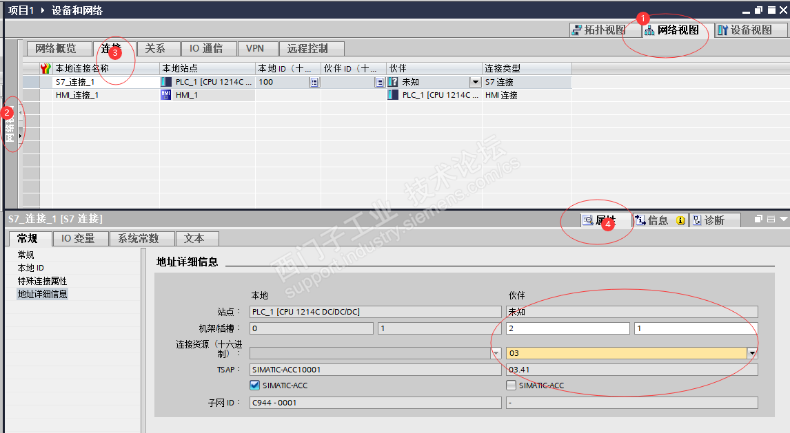

后来想了很久,问题一定是出在TSAP 上, 关键博途的这个藏的太深了,找了好久才找到,不是老码头,谁能找得到呢。
把TASP一设置,通讯立马就好了。
把这个TSAP说明附上。

S7-1200 CPU(固件版本为 V2.0)与 S7-300/400 CPU 之间的连接:
S7-1200 CPU,固件版本为 V2.0(机架 0,插槽 1,连接资源 12):
TSAP: 12.01
S7-300/400 CPU(机架 0,插槽 2,连接资源 11):
TSAP: 11.02
