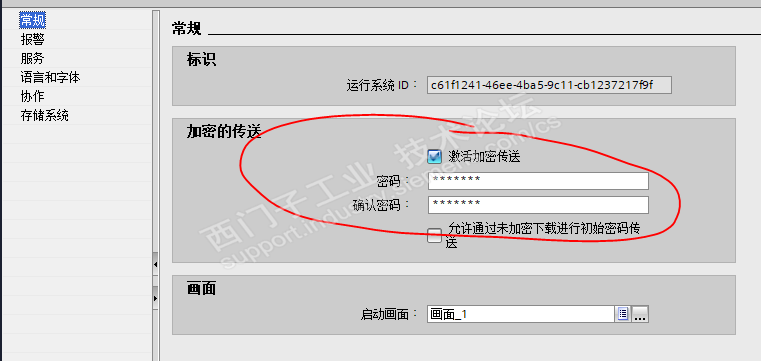

1.只能用PC仿真,触摸屏一直报错
2.IP要设置成和本机一样
3.加密传送要设置密码,我设置的是安装的时候WinCC Unified Configuration的那个密码
4.下载,记得勾选启动系统
5.输入本地的IP会转到IIS默认页面,所以根据下图点击  浏览 。  一定要用Chrome浏览器测试!
